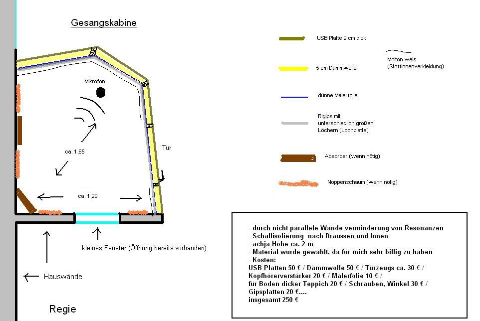

jetzetle servus,
wollte mal einen kleinen Plan für eine Gesangskabine veröffentlich.
Die soll in mein Zimmer kommen, damit erstens keine Störgeräsche draufkommen und vorallem mein komischer Raum nicht mehr zu hören ist, der trotz aller sämtlicher maßnahmen nicht weggeht von der Aufnahme. besonders ei lauten Sängern und im [g=230]Mixdown[/g] sehr störend.
Raumbedingt wird sie wohl nicht besonders groß.
Schaut Euch doch mal den Plan im Anhang an und sagt mir Eure Meinung zu dem Teil ;-)
Grüße
JRubber
Hi,
ich will es Dir janicht ausreden, aber kleine Gesangskabinen schaffen meist mehr Probleme, als man vorher hatte. Diemeisten, die sich so ein Ding gebaut haben, haben irgendwann doch wieder draußen aufgenommen. Stichwort: Raummoden. Hier schon mal in der Suchfunktion eingegeben?
Grüße
m
Edit: Schon mal drüber nachgedacht, einfach den gesamtem Raum zu verbessern? Hilft meist mehr.
1,20 x 1,65? EINDEUTIG zu klein....
Suchfunktion nutzen...bei so kleinen Räumen bekommst du mehr Probleme als ohne....

vielleicht mach ich sie auch etwas größer, viel geht halt nicht, ich wohn da auch noch. habi mir schon einiges angeschaut hier und durchgelesen hier, wollte aber nur mal hören ob meine zugegeben mit Paintbrush gemalte
Planung irgendwie Sinn macht. Also Material und Form und so weiter.

Es geht ja auch um Nachbarschaftsschutz und Nebengeräusche, also nochmal die Frage, zu meinem PLan, ist die Form und die Bauweise so OK wenn ich sie sagenwirmal von 1,65 auf 2 m vergrößere.

Eine Kabine wird dir in dieser Grösse nix bringen und mehr bzw andere Probleme verursachen als keine.
Gib mal Gesangskabine etc in die Suchfunktion ein, da wird dir einiges ausgespuckt....

Ich habe auch schon etliche Kabinen gebaut, die fast ALLE nicht das gewünschte Ergebnis gebracht haben, wenn sie eine bestimmte Grösse unterschritten haben.
Wenn dann kommt so oder so nur ne Raum in Raum Konstruktion in Frage, alles andere ist halbgar, MEINER Meinung nach. Das ist aber bei knappem Budget nicht zu empfehlen.
Somit habe ich mich aushäusig eingemietet und gut ist. Da störts keine Sau und et ist ruhig.

Bei so kleinen Räumen macht es keinen Sinn die Wände Nicht parallel zu bauen... damit verringerst Du die Resonanzen nicht die Bohne.
das ist nur bei amtlich großen Räumen tatsächlich von Nutzen.
und an dieser Stelle: alle Wand"verschiebungen" unterhalb 30° zu einander bringen eh nix.
