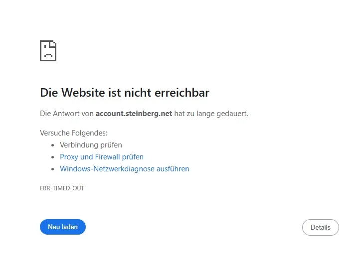

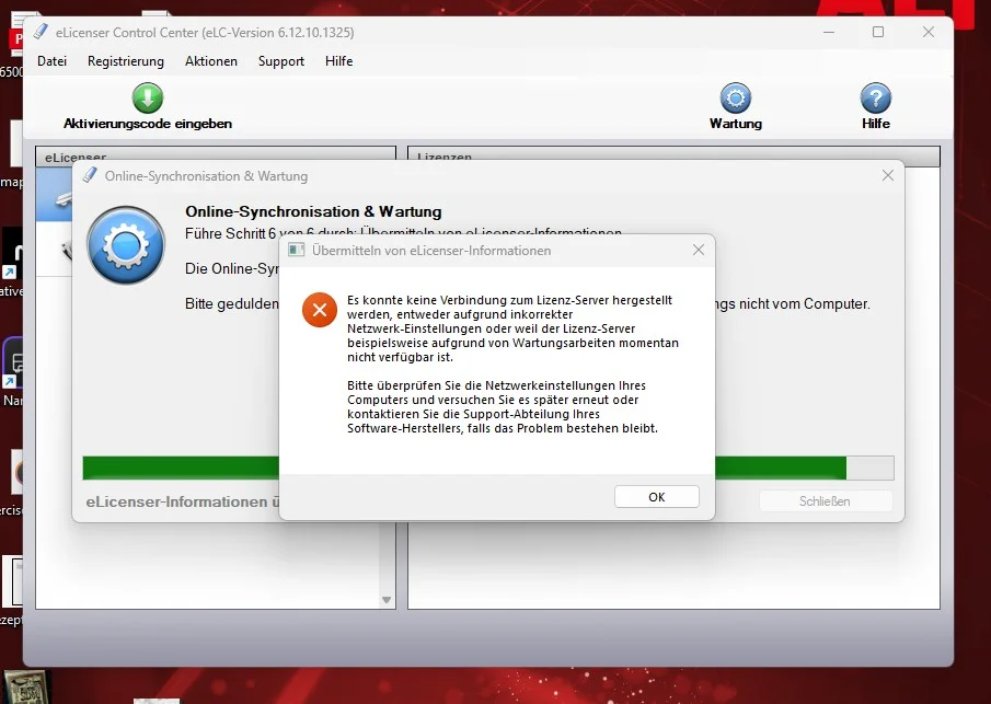

Moin,
seit heute morgen geht kein Padshop, kein Halion mehr, Groove Agent hab ich noch nicht probiert, Cubase Projekte haben gefühlt nach dem 5. Versuch und dem 6. NeuStart des Rechners erst funktioniert, kein Padshop/Halion lässt sich aktivieren, in Cubase wird auf den Activation Manager verwiesen, der lässt sich aber nicht öffnen, er lädt ewig ohne Ergebnis, Download Assistant versuchsweise aktiviert, gleiches Ergebnis
Ideen?
alles versucht, anderer Browser, Proxy wie empfohlen, Antivirus deaktiviert wie empfohlen, anderer Rechner, egal, die Downloadlinks sind tot
Aktualisierung des E Licenzer Control Centers, wie bei Steinberg* steht, fehlgeschlagen

Nutzerkonto bei Cubase nicht einwählbar, weder in Chrome noch Edge
Steinberg* Homepage ist da, in den persönlichen Bereich kein Zutritt
ich dreh durch

Rechner kurz von Intanetz genommen, jetzt gehts
ich mache zu, hab ab heute 2 Wochen Urlaub, heute Abend Sierra Ferrell in Hamburch, ab Montag Griechenland
ich bin müde :-D

Ich hatte beim Umzug auf einen neuen Laptop etwas ganz ähnliches, was mich bei der Fehlersuche im Netz unter anderem auch zu diesem Beitrag aus dem Help Center führte.
Bei mir war es letztlich, dass der Manager ein Pop-Up öffnet, das eine Bestätigung will, ein Drücken auf "ok". Nur bekam ich davon nichts mit! Stattdessen drückte ich im hilflosen Frust zigmal auf den Manager, weshalb ich unzählige geöffnete Pop-Ups hatte, die ich allesamt übersah.
Wie ich die übersehen konnte, ist mir ein Rätsel. Irgendwie nicht eingeblendet, ganz klein irgendwo, verdeckt. Mir lief ja schon der Schweiß von der Stirn vor SCHIEREM HASS.
Doch das war das Problem! Deshalb blieb der Manager "hängen".
Vielleicht hilft es ja einem.
Liebe Grüße!
PS..: Und Hallo an alle. Ich lese hier seit hundert Jahren mit. Tut einfach so, als sei ich schon immer da gewesen.
Reaktionen: ModulationMatrix, Vast, TheSarge und 2 andere
Ich denke, je nachdem, was für Tabs man sonst noch so offen hat, erscheinen diese Pop-Ups gar nicht im Vordergrund, bleiben geschlossen. Ich habe Augen wie ein Adler, bin aufmerksamer als ein Soldat auf Crystal Meth. Und ich habe sie übersehen. Und ganz bestimmt geht es vielen anderen Usern auch so. Denn der Ladebalken des Managers ist in der Mitte eingefroren, blieb "hängen", weil er sein OK noch wollte, was man aber nicht merkt bzw. ich nicht gemerkt habe. Und sogar einer im oben verlinkten Help-Center-Thread erwähnt das auch mit den Popups. Der brachte mich überhaupt erst auf den Trichter!
