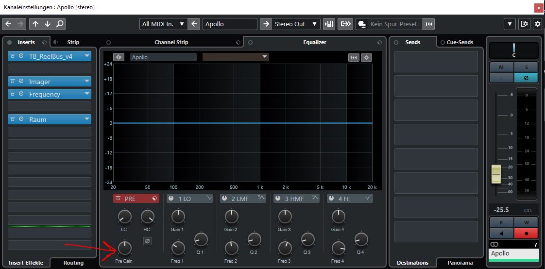

Würde das in der "Pre -Sektion" mit dem Gain machen, dann kannst du schön runter um auch nicht zu heiss in die Pluginkette zu gehen. Und den Fader hast du dann für das, was er da ist.
Würde das in der "Pre -Sektion" mit dem Gain machen, dann kannst du schön runter um auch nicht zu heiss in die Pluginkette zu gehen. Und den Fader hast du dann für das, was er da ist. Anhang anzeigen 87278
Vom Effekt her ist es dann das selbe, wie wenn ich den Pegel schon während des Arrangements im jeweiligen Plugin (zB East West Hollywood O.ä.) runterziehen?
Ich bin mal so frech (oder freundlich?) und beantworte es: Ja, ist hier der gleiche Effekt und macht keinen Unterschied ;) Dennoch muss man ein wenig aufpassen: Wenn das Signal schon übersteuert aus dem VST-Instrument kommt (gibt ja so Kandidaten, bei denen oftmals die Presets schon übersteuert sind), ändert daran auch nichts der Pregain-Regler. Der würde zwar das Eingangssignal absenken, aber die unerwünschten Auswirkungen (z.B. Verzerrungen) der vorherigen Übersteuerung bleiben erhalten. Es passiert dann manchmal in der Macht der Gewohnheit, dass man einfach mit dem Pregain-Regler schnell den gewünschten Pegel einstellt, es aber nicht im Auge behält, ob das Eingangssignal vielleicht übersteuert ist. Darauf muss man halt achten.
