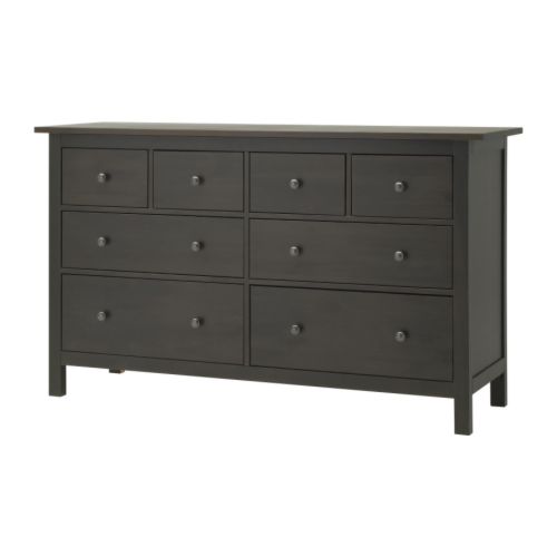

4) Spiegelkomode
5) Kommode

Die Fläche (von Boden bis Kommodenhöhe) der Kommoden reflektieren auch oder?
Vielleicht nochmal zwei Absrober basteln und bei Bedarf vor die Kommode lehnen?
