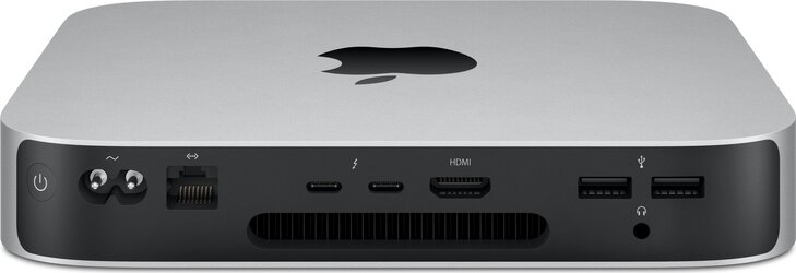

Hier werden die Anschlüsse erklärt:
und hier werden die Anschlüsse am jeweiligen Gerät identifiziert.
Ich habe mir ein Foto eines Mini angesehen und da finden sich ein HDMI und zwei Thunderbolt Anschlüsse.
Ich würde das so verstehen das man eben drei Monitore anschliessen kann.

Die Anzahl der unterstützten Monitore hängt nicht von der Anzahl physikalischer Anschlüsse ab. Der M1 ist nicht nur die CPU, sondern auch die Grafikkarte... und der ist hier der Flaschenhals.

Das geht!
Stichwort: Display-Link
Man kann an einen M1 problemlos zwei weitere Bildschirme anschließen, funktioniert mit einer Auflösung von 4K auch vollkommen ruckelfrei und tadellos. Weiß ich, weil ich das hier seit Jahren im Einsatz habe. Ich habe an ein MacBook Air M1 auf diese Weise neben einem externen Bildschirm mittels USB-C zwei weitere über HDMI angeschlossen.
Einfach mal schauen, was da am besten passt, es gibt viele Docking-Stations. Mit wavlink habe ich persönlich sehr gute Erfahrungen gemacht.
