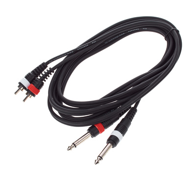

Die Ausgänge an der Rückseite vom Saffire sind Mono-Ausgänge. Du kannst auch die "L" wie "Links" und "R" wie "Rechts" Buchstaben an den Ausgängen ablesen. Entsprechend musst du das dann auch richtig verkabeln und nicht z.B. das "L" Signal alleine als Stereo-Signal verwenden wollen (was du grade versuchst).
Du brauchst z.B. ein Kabel von 2x Klinke auf 2x Cinch:

@ghost - "Versuch mal zwei einzelne Kabel an zwei Outputs zu benutzen." so hab ichs auch gemacht, sieht halt nur n bischen blöd aus. Und weil ich das Kabel von Ben nicht gefunden habe, dachte ich so kann es nicht reichtig sein. aber nun weis ich ja das es solch ein Kabel gibt.
Alles klar! Danke, und frohe Ostern ;)
