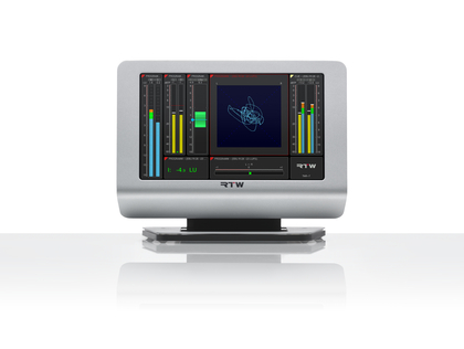

Ach, so ein Hardware-Goniometer häng ich mir auch mal übers Bett ;-) Ziert doch ungemein, oder ? Was kost der Spaß eigentlich ? Die Hofa Plugins sind zumindest für lau, aber wahrscheinlich nicht umsonst ;-)
Neu m.W. vierstellig, gibts aber nicht mehr.
Gebraucht bei ebay zwischen 40,- und mehreren hundert €.
Neu als zB RTW TMR 7 TOUCHMONITOR so um die 2000,- + .....
