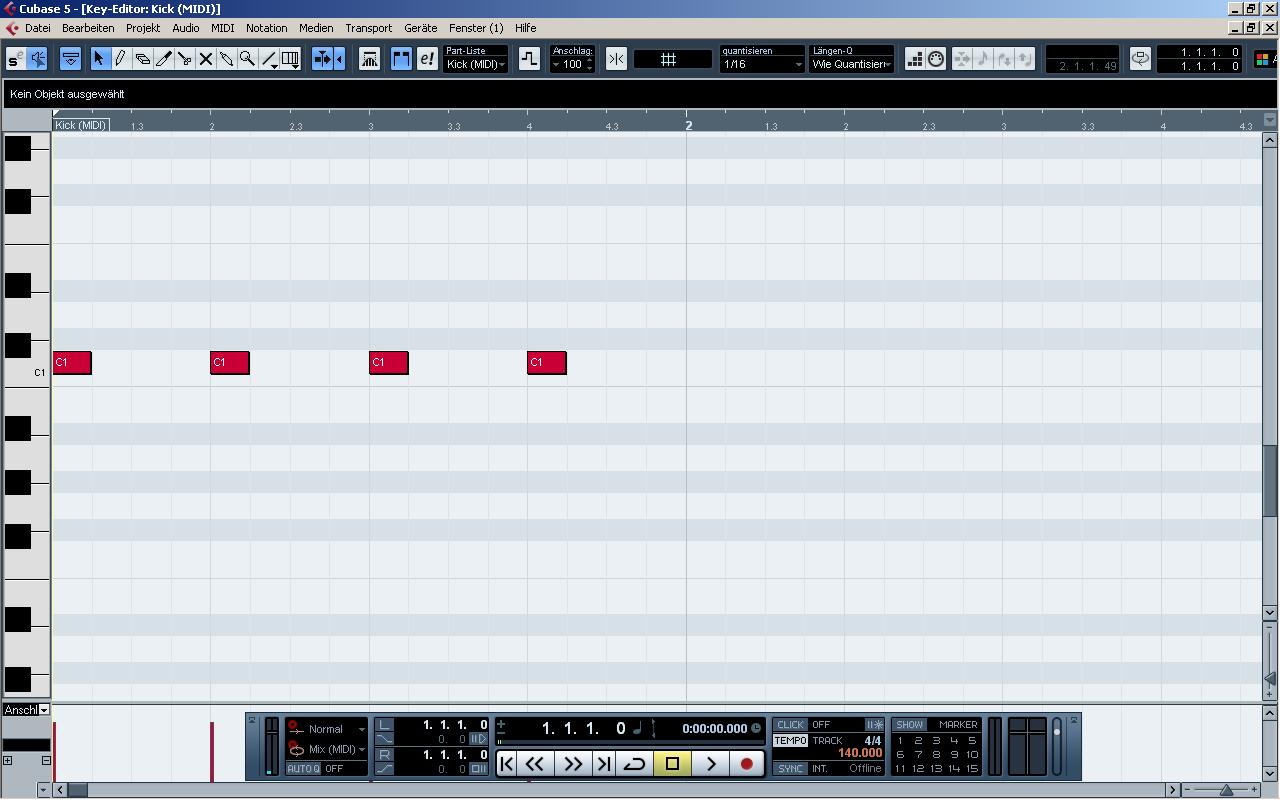

Ich habe es eben mal mit der 192er Auflösung getätigt.
Funktioniert einwandfrei und so wie es ein soll.
Siehe Screenshot.
Keine Ahnung was da jetzt bei dir falsch läuft.
Versuche es doch auch nochmal mit einer höheren Auflösung.

Im Drumeditor sieht es genauso aus.

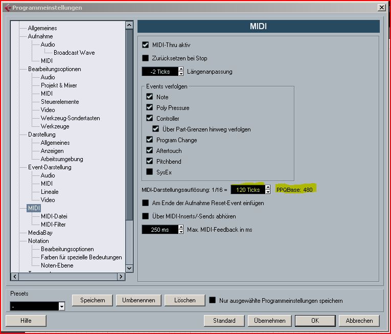

In den Programmeinstellungen stehen die Ticks bei mir auf 120.
Ist die Standardeinstellung,hab da nix geändert.
Der PPQ-Wert dahinter ist 480.

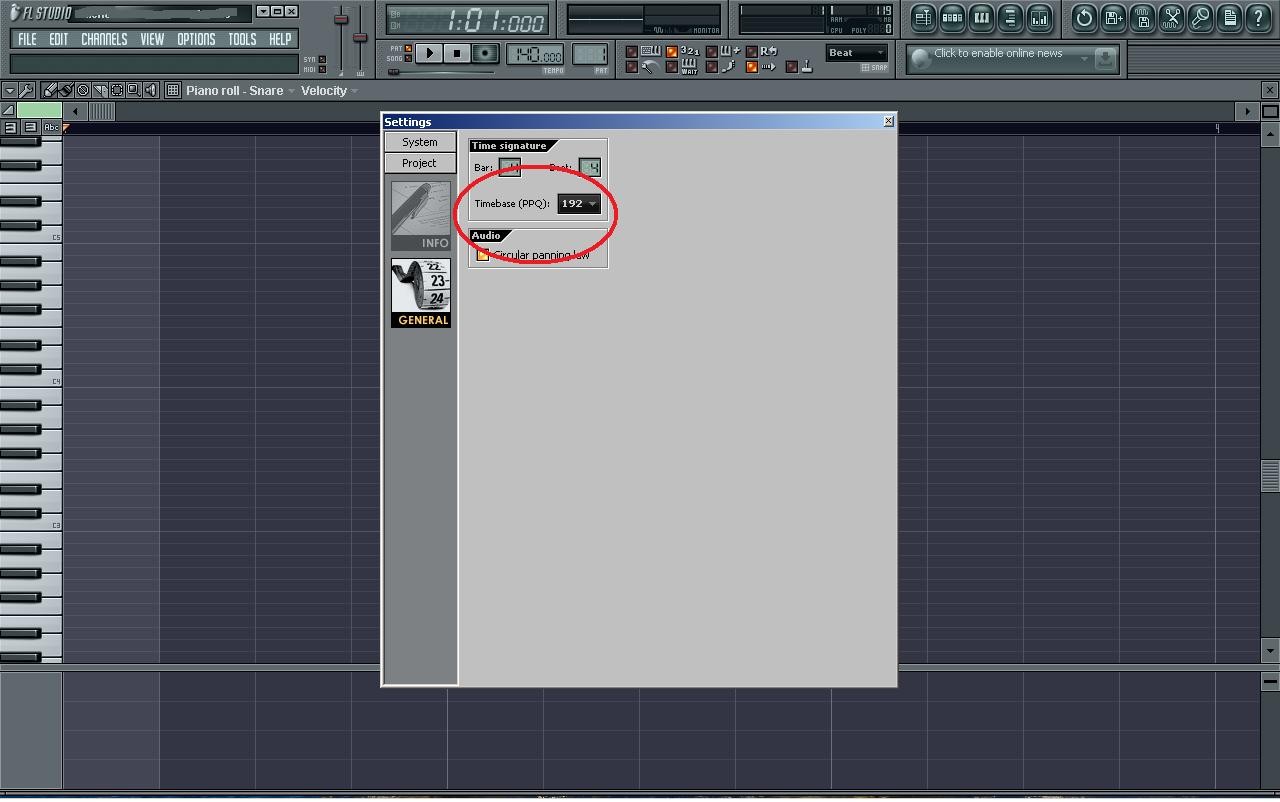

Ich mach nochmal nen Screenshot. ;)
Bei [g=539]Cubase[/g] ist der PPQ-Wert 480.
Screenshot 1.
In Fruity ist der PPQ-Wert bei mir 192,siehe den anderen Screenshot.
Um an die Auflösung von [g=539]Cubase[/g] zu kommen,müsste man also eigentlich noch höher als die 192 gehen.
Mit 128 meinst du wahrscheinlich die Ticks in [g=539]Cubase[/g].
Diese Werte haben u.a. mit der Darstellungsauflösung zu tun.
Du hattest ja auch geschrieben,dass sich in Fruity nach der Änderung das Raster verändert hat.Es wird dadurch in Fruity feiner angezeigt.
Kann natürlich sein,dass ich auf dem Holzweg bin,aber ich würde in Fruity mal eine höhere Auflösung wählen.Am Besten auch erstmal 192.
Dann nochmal im Piano-Roll die Noten auf alle Fälle neu setzen und in [g=539]Cubase[/g] importieren.
In den Programmeinstellungen von [g=539]Cubase[/g] die Ticks mal auf 120 stellen.
Dadurch haben wir annährend einen 1zu1-Vergleich.
