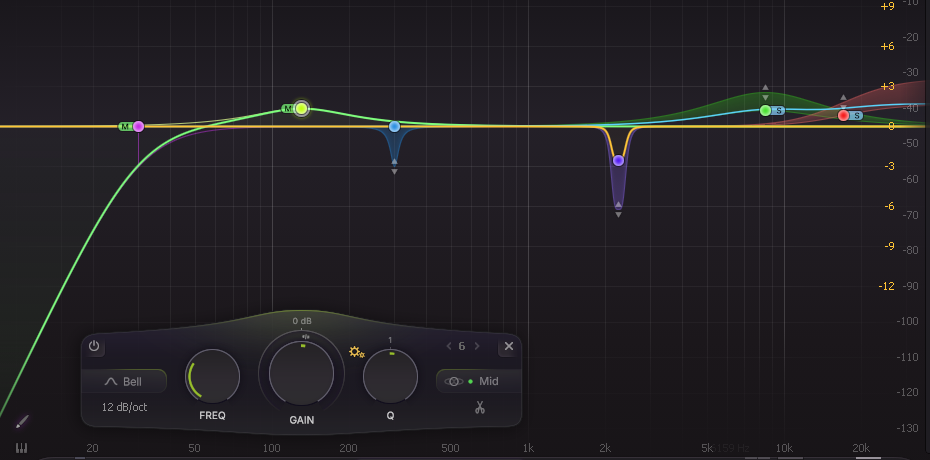

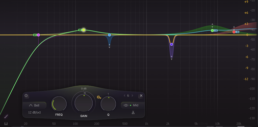

Ich hab mir das mal angeschaut
  • Auf dem Gesang ist eine fiese Resonanzfrequenz bei 2249 Hz. Die sollte per Notch Filter abgesenkt werden
  • Einen LowCut bei 30 Hz würde ich hinzufügen
  • Der Bass bei 130 Hz darf noch leicht angehoben werden
  • Die Absenkung bei 300 Hz ist nicht so elementar, hab ich aber trotzdem gemacht.
  • Die leichte flächige Anhebung mit Bezugspunkt bei 8431 Hz würde den Klang noch etwas öffnen, wie auch der minimale HighShelf, welcher aber wirklich minimal gehalten werden sollte
Beim ersten Anhören auf meinem Mobiltelefon dachte ich mir, daß die Geige wohl mit einer leicht verstimmten Silent Violin eingespielt wurde (ich würde das so lassen, da es nicht negativ wirkt)
Ganz lieb. Dankeschön. Wenn ich am Montag zurück bin werde ich das so umsetzen.
Punkt 1 und 2 und eine leichte Anhebung ab 8,5k hab ich bereits umgesetzt. Zu mehr komme ich gerade nicht.
Die Geige ist echt : ) Voll cool das du drüberschautest : )
Daß die Geige echt ist, hätte ich auch nicht angezweifelt. Ich spiele selber eine sehr alte Violine.
