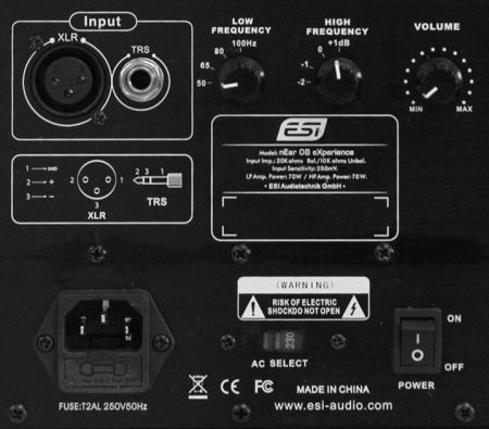

Heute sind meine neuen Nahfeldmonitore angekommen. NACH dem Hochfahren von Windows (angeschlossen ist alles über ein USB-Audiointerface und Klinke) geben sie jedoch ein konstantes, nerviges Fiepsen von sich, welches sich bei gewissen Aktionen verstärkt oder verändert (Mausbewegungen, Anschluss anderer USB-Geräte, usw...).
Habe das Interface nun an meinen Laptop angeschlossen, wo die Störung nicht auftritt, alles funktioniert einwandfrei, weshalb es eindeutig am PC zu liegen scheint... Habe auch schon alle USB-Steckplätze ausprobiert, die Boxen an eine andere Steckdose angeschlossen und die Onboard-Soundkarte deaktiviert, jedoch hilft das alles nichts.
Hat von euch jemand eine Idee wie man dieses Problem loswerden könnte??? Wäre äußerst dankbar.

Ok, danke für die Tipps, werde es heute Nachmittag mal mit dem Behringer MicroHD HD400 ausprobieren. Sollte der dann möglichst nah am Audiointerface, oder möglichst nah an den Lautsprechern zwischengeschlossen sein? @tanzdenschwamm: Jo im Datenblatt steht: "6.33mm Klinke(Symmetrisch/Unsymmetrisch)"
