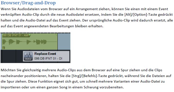

Ich überlege mir nur gerade, ob man die Einstellung eines Audio-Events nicht irgendwo speichern und auf ein anderes übertragen kann. Wie auch immer, wenn man eine Datei einfach global für's Projekt ersetzen könnte ohne weiter nachdenken zu müssen, wär das schon nice...
Hi Steffen, (und der interessierte Rest)
schau doch mal ins 2.5 Manual Addendum.
Vielleicht ist es genau das, was du suchst.
Das sieht tatsächlich ganz danach aus. Schön! :)
Ich probier's später mal aus.
Schöne Grüße,
Steffen
Und? Ist es das, wonach du gesucht hast? Funktioniert's?
Ja, es ist fast genau das, was ich wollte. Mich stört lediglich, dass es nur via Drag & Drop funktioniert - ein Dateidialog wäre mir lieber. Das ist aber ein Luxusproblem. ;)
