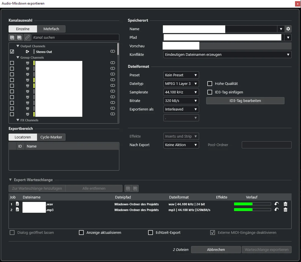

Bei der mp3 Datei der Export Warteschlange steht nicht der Titel drin, der zum Zeitpunkt des Hinzufügens drinstand sondern es wird der verwendet, der im Dialog steht.
Hat jemand Rat?
Aus diesem Grund kann man die ganze Funktion nicht verwenden.
Wenn ich bei zwei Projekten nacheinander die Warteschlange ausführen will, wird das ID3 Tag des letzten Projekts verwendet.
