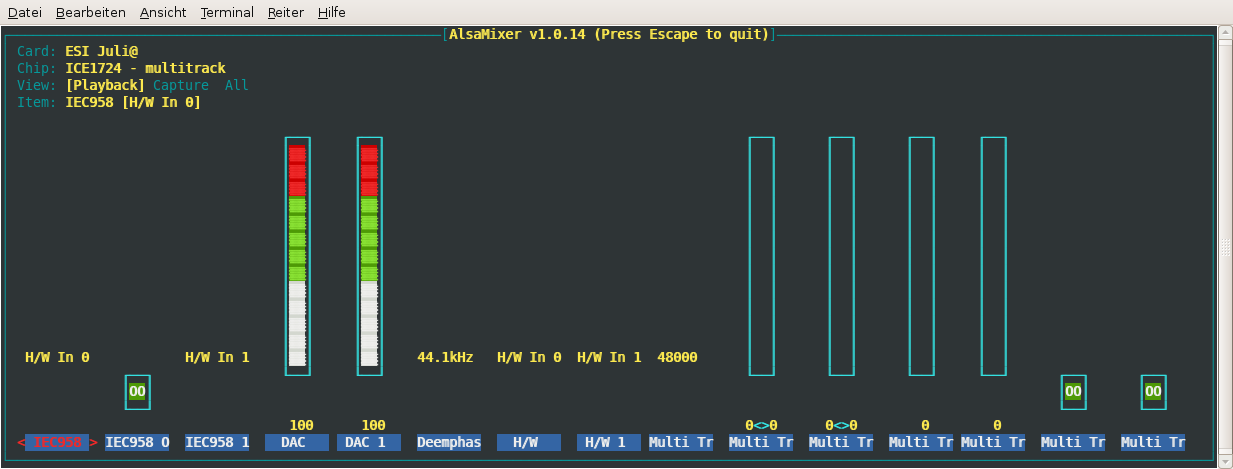

Gib mal alsamixer in der Konsole ein.
Bei mir steht bei mir oben folgendes:
│ Card: ESI Juli@
│ Chip: ICE1724 - multitrack
│ View: [Playback] Capture All
│ Item: IEC958 [H/W In 0]
Untendrunter habe ich zwei Regler für die Kanäle DAC und DAC1 welche bei mir entsprechend die Lautstärke links und rechts verstellen. Funktioniert soweit sehr gut. Es müssen ja auch zwei Regler sein da du für jeden Monokanal einen eigenen Ausgang auf der Soundkarte hast.
Danke, konnte jetzt beide DACs anpassen :)
Hi,
ich kriege einfach keinen Sound aus meiner ESI Juli@ unter [g=548]Ubuntu[/g] 7.10 Gutsy.
Mein PC:
Athlon 64 X2 4400+
2 GB RAM
2 SATA Platten (250 GB + 500 GB » [g=548]Ubuntu[/g] läuft auf zweiter Platte)
Mainboard: ASUS A8N-SLI Premium mit nForce4
Juli@ ist als Standartkarte eingestellt
Bild im Anhang zeigt Konfiguration.
Gruß
Felix
