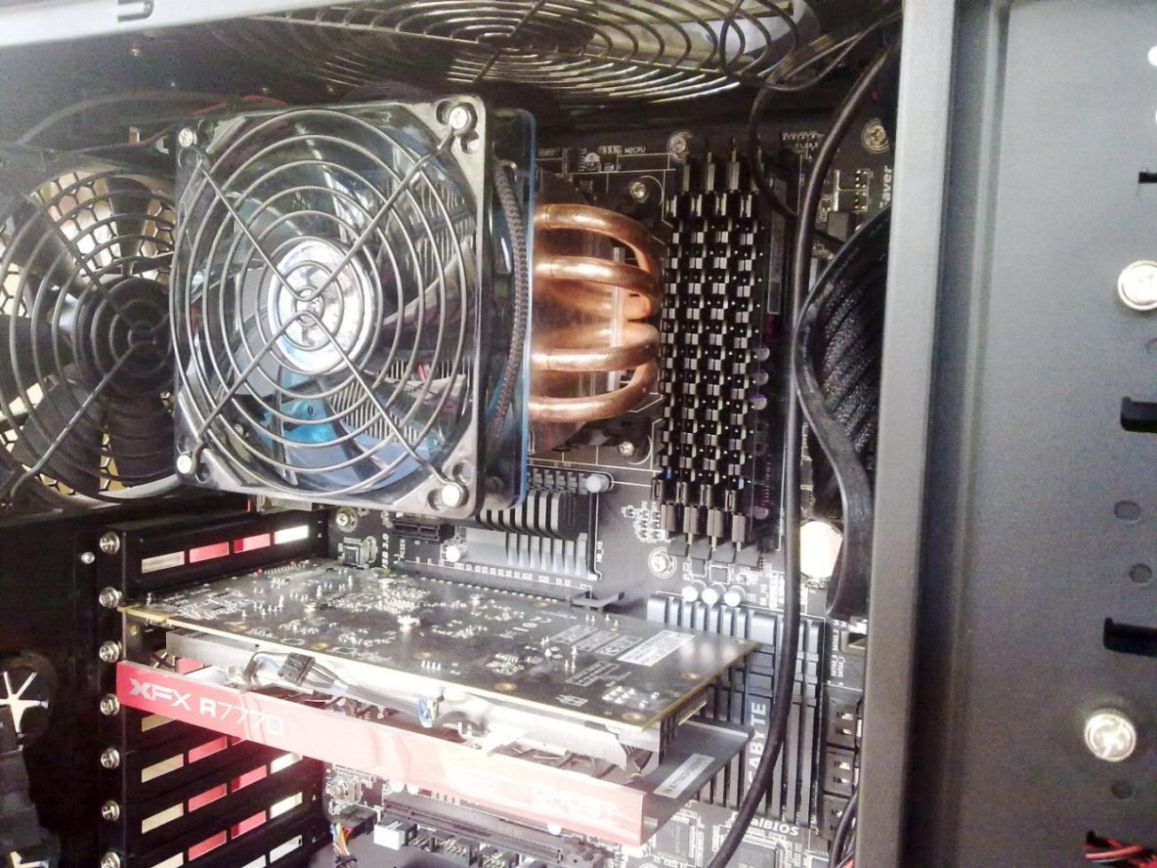

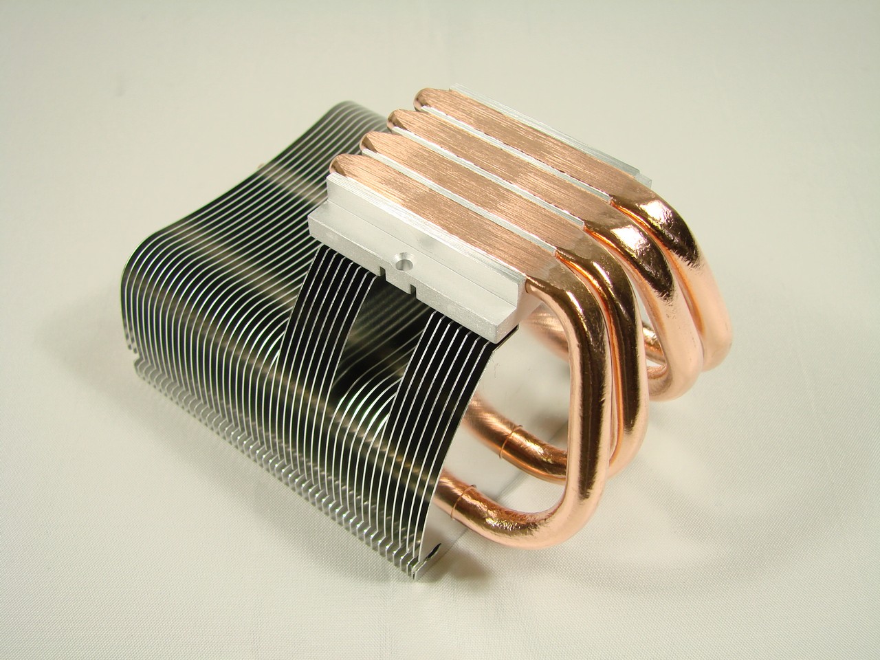

Nein, der würde das nicht packen. Der war @stock schon viel zu laut. Hab einen gemoddeten Xigmatek Cobra verbaut mit 120er Lüfter. Klein, handlich und sehr potent! ;)
Wird leider nicht mehr produziert und ist restlos vergriffen - was bei der Auswahl an Kühlern auch egal ist.
Ich habe die CPU im Bios auf 1,4 Volt begrenzt. Da wird er auch nicht ganz so heiß und bleibt selbst bei Vollast unter 60°C. Bei mir läuft er so stabil - kann aber auch gut sein dass deiner mehr braucht. Ist unterschiedlich. Bei 3,0-3,3GHz hab ich die Grenze bei 1,3V.
