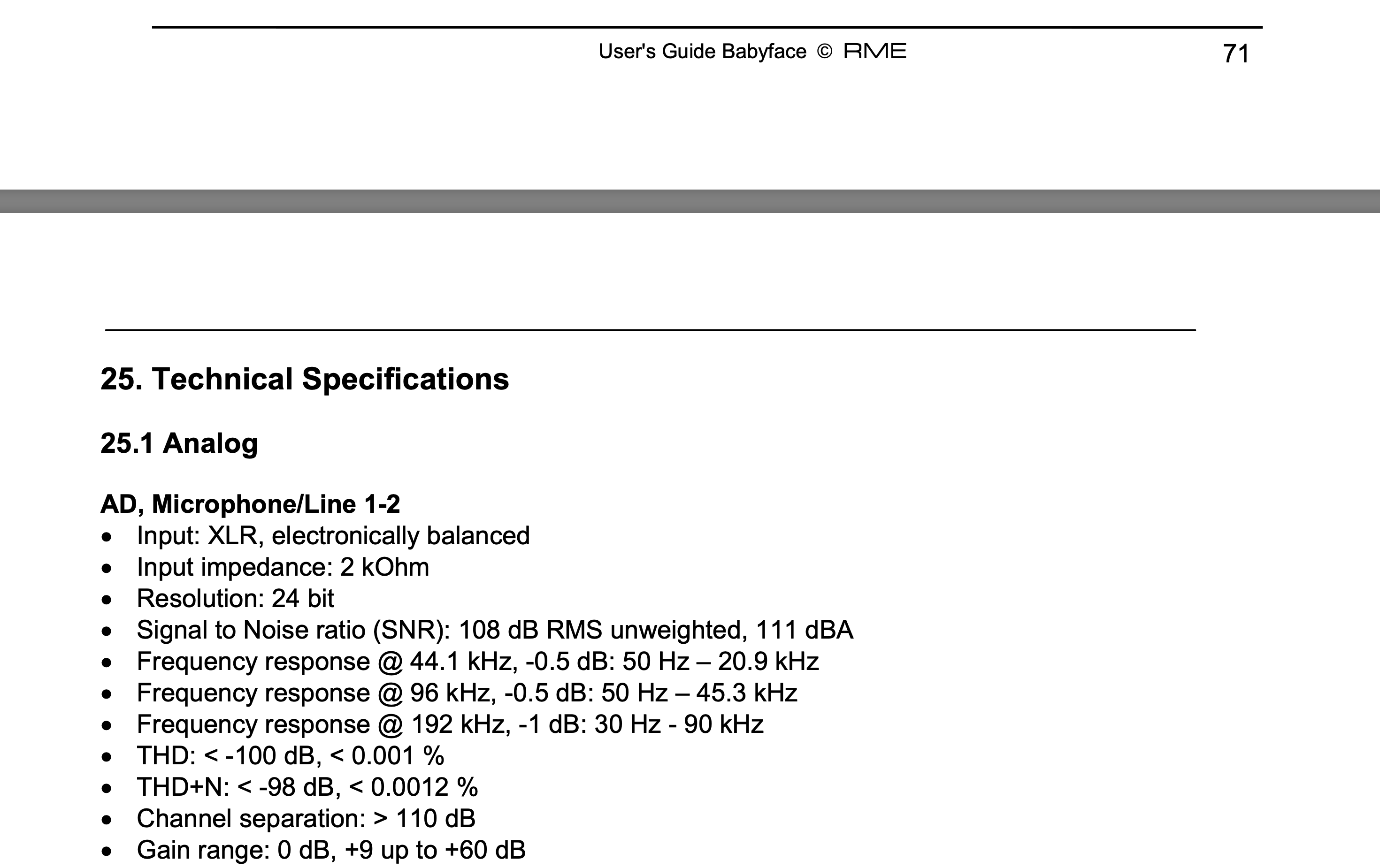

RME Babyface +60dB
Wo hast du das denn gelesen???
BF FS hat 76dB ältere hatten aber in der Tat 65dB.
Hi, ich hab da nur kurz die Suchmaschine angeworfen und in diverse Manuals gekuckt und habe erstmal gar kein kleines Interface gefunden mit mehr als 60dB Gain.
Meine Suche nach Babyface ergab 60 dB. Hab aber eben nach Babyface Pro gekuckt - das hat 65dB
Mir ist das letztlich auch ziemlich Banane, mich hat lediglich nur interessiert ob 60dB in dieser Preisklasse tatsächlich "schwachbrüstig ist".
Wobei das Babyface Pro FS ja bereits knapp 700 Öre kost und das UR-RT2 gerade mal 330 Latschos ...

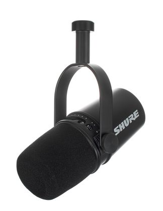

Im Prinzip ja, aber das C 414 B-ULS habe ich ja "übrig". Und im Juli gab es das MV7 noch nicht. Ich hatte das MV 51 getestet, das ordentlich ist, aber mit einem guten GMK nicht mitkommt.
