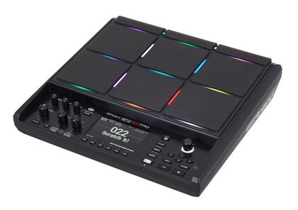

Gut finde ich das:
Roland SPD-SX PRO Sampling Pad

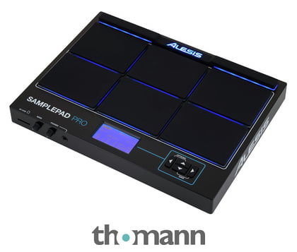

Ich hab mir mal von Alesis das Control Pad geschossen für knapp 80,- Ojro. Damit steuer ich aber nur Superior Drummer oder Groove Agent an. Dafür reicht das.
