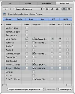

Der Import von Einzelspuren läuft über die Dateiübersicht in Logic. Du kannst einstellen, ob Du Spurinhalt, Spureinstellungen, Sends, Tempospur oder was auch immer importieren willst.
Rechts in der "Medien" Ansicht der Reiter "Übersicht" öffnen, ein Projektfile auswählen und unten den Button "Importieren" drücken. Im nächsten Fenster nach belieben Häkchen setzen und fertig.
