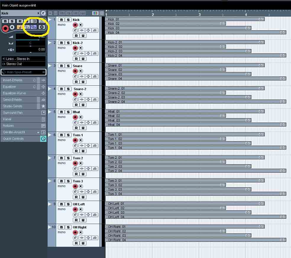

ist es möglich in Cubase 5, bei mehreren Tracks zugleich den Ebenen-status(Anzeige)um zu stellen.
Z.B: 8 Spuren Drumtracks, mehrere Takes. Ich kann nur umschalten, wenn ich jede Spur einzeln anclicke (Kick, Snare, usw.) Geht dies nicht in einem Rutsch. Mit Kanäle verbinden funktionierts nicht.

Bezueglich meiner oben genannten Frage habe ich ein Screenshot angehaengt.
Ist es moeglich saemtliche Tracks miteinander auf die Ebenendarstellung umzustellen??
Ich weiss nicht ob oder wie ich dies machen soll.

Hi.
Wenn es nicht durch Markieren der entsprechenden Spuren und dann "SHIFT + Klick" geht, dann wohl nicht.
Grüße
hab ich auch schon versucht, hilft nicht. Danke aber.
MfG
DJLuke
das wird wahrscheinlich nach 4 Jahren keine Sau mehr jucken, aber du kannst ein Tastenkürzel für die Ebenendarstellung definieren, dann geht das ;-)
