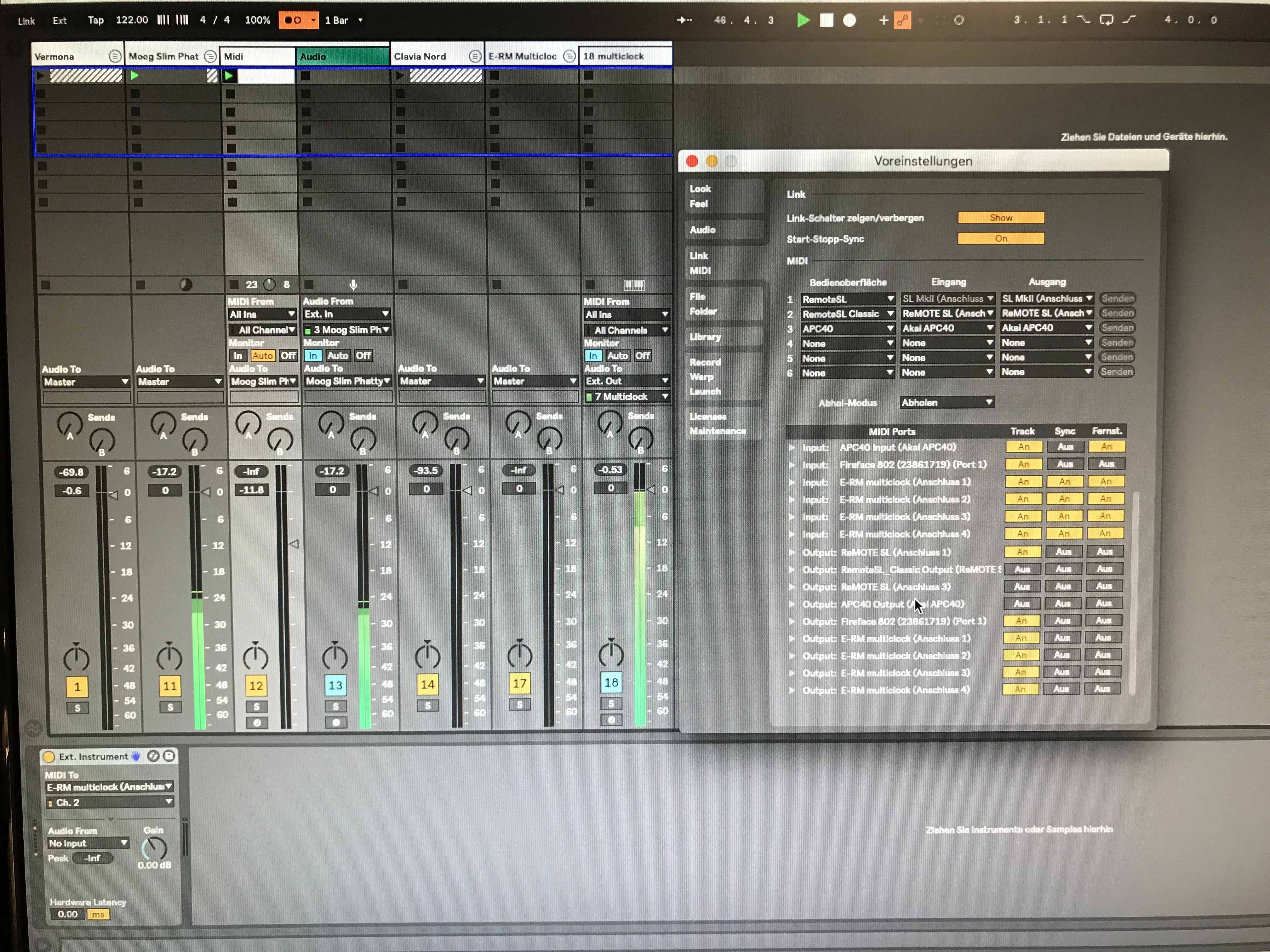

ich habe mir die E-RM Multiclock vor einiger Zeit gekauft und versuche vergebens die Multiclock zu synchronisieren. Ich habe mir das Handbuch mehrmals durchgelesen aber stelle mich scheinbar zu blöd an.
Ich habe die Multiclock auf Audio-In gestellt und nutze in Ableton* einen eigenen Kanal mit dem Plug von E-RM und route im gleichen Kanal das Audiosignal raus zu meiner Multiclock. Die Multiclock ist auch mit USB am Mac verbunden. Die korrekte Geschwindigkeit von Ableton* wird auch angezeigt und verändert sich auch synchron wenn ich die Geschwindigkeit in Ableton* ändere. So weit so gut aber ich kann weder shuffle noch den Track vor oder zurück ziehen. Es passiert einfach nichts bei meinen Synths.
Also muss ich irgendwie einen totalen Denkfehler haben. Ich höre auch immer unterschiedliche Aussagen: zb. das Ableton* nicht der Master sein kann.
Ich hab auch schon versucht in der Multiclock die Midikanäle zuzuweisen aber das brachte auch kein Ergebnis. Oder muss ich in Ableton* die Multiclock noch korrekt unter Midi einstellen?

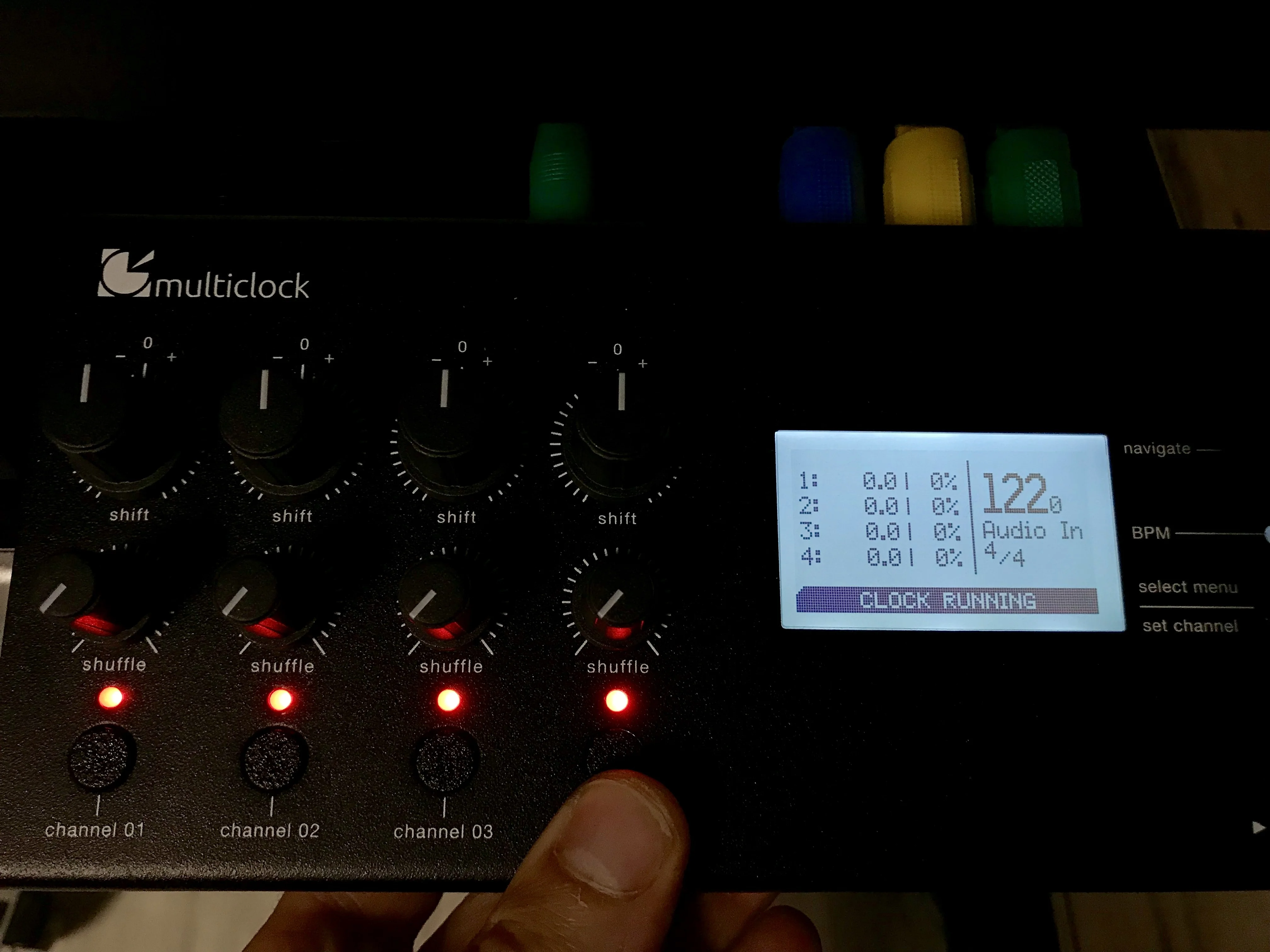

Wenn ich bei der Multiclock auf Start drücke passiert nichts, erst wenn Ableton läuft dann blinken die Lämpchen wieder im Takt und auf dem Display steht "clock is running".
Dann ist die Multiclock zu Ableton gesynct, es wird aber noch nix an die Geräte weiter gegeben. Wenn du jetzt Start drückst blinken die Track-LEDs nicht mehr, nur noch die neben dem Display. Jetzt sollten die Sünties im Sünc sein...
...oder anders ausgedrückt: erst Ableton starten, dann Multiclock starten...

Danke für den Tip. Ich werds heute mal ausprobieren, obwohl ich der Meinung bin, das ich das schon ausprobiert hatte. Aber du hast recht, es wird scheinbar an die synthis nichts weitergeschickt.
Wozu die USB Verbindung war, ist mir auch nicht so richtig klar gewesen.Danke auch hierfür nochmal.
Ableton muss laufen, Multiclock muss gestartet sein, und LED im Einzelkanal muss rot sein (nicht aus oder grün blinken). Nur so geht ne Clock beim Kanal raus.

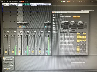

Hab es jetzt mal probiert aber es funzt einfach nicht. Hab ich etwas falsch eingestellt? Ich schicke midi noten über die clock. Das funktioniert ohne Probleme aber shuffle oder timing kann ich in der clock nicht einstellen und wird scheinbar auch nicht an die synthies weitergeleitet. .
Das isses!
Wenn du Noten aus der DAW schickst werden sie abgespielt wann sie beim Sünt ankommen, da kann die Clock nix dran ändern.
Anders schaut´s aus wenn ein Synth oder´n Drumcomputer ne gespeicherte Sequenz / Arpeggio / Drumgroove abspielt. Dann kannste shiften und shuffeln.
Danke für die antwort aber das müsste ja für mich heißen, das ich die Kiste umsonst gekauft habe. Da ich damit ne Vermona MK3 und Moog SlimPhatty antriggern will und somit den shuffle sowie timing garnicht nutzen kann. Macht irgendwie keinen Sinn für mich. hhmmmm
Jo, solang du nix mit Sequenzer oder Drumcomputer machst isse nicht nötig. Wenn die DAW dem Syntie sagt: "mach mal piep", dann macht der sofort piep, das hat nix mit MIDI-Clock zu tun.
