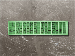

Dann hat der DX7 scheinbar die E!-Erweiterung, bei der wird u.a. betreffender IC ausgetauscht. Beim Einschalten des DX7 müsste ein Hinweis auf E! erscheinen:
Falls Du E! also hast findest Du hier das Handbuch:
http://www.polynominal.com/site/studio/gear/synth/yamaha_dx7/dx7e.zip
Unter "Troubleshooting" ab Seite 62 könntest Du fündig werden.
