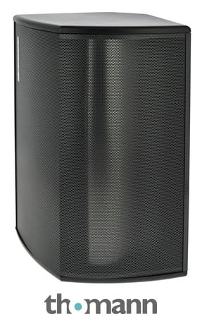

Ich kann dazu leider nichts beitragen, mich würde das aber auch mal interessieren. Was es ja gibt, sind aktive Absorber, die die Raumakustik korrigieren. Sowas hier z.B.:
