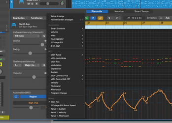

Nur zur Sicherheit: Du bewegst schon einen echten Regler (an einem Keyboard oder Controller) und nicht etwas per Maus im Plugin-Fenster. Dann sollte es, wenn Du die Aufnahmetaste drückst, auch aufgezeichnet werden.
Aber Du brauchst in jeder Region mindesten einen CC-Midi-Befehl. Denn kannst Du aufnehmen oder von Hand erzeugen.
Solche Daten findest Du in der Pianorolle , wenn Fokus auf der Pianorolle ist (blauer Rahmen) und Du den Shortcut A drückst.
Dann kannst Du auch den Midi-CC auswählen und direkt einzeichnen.
(Da, wo auf dem Bild "Wah-Pos" steht, gibt's ein dropdown-Menü.

@clemenserwe Das was du sagst, wird vermutlich der springende Punkt sein: jede Region benötigt wohl einen CC-Befehl, den ich manuell erfassen muss. Das war mir nicht klar. Ich habe ja beschrieben, dass ich mich mit Midi nicht auskenne! Ich bin bisher davon ausgegangen, dass dies irgendwie mit der Note, die gespielt wird, verknüpft ist. Also jede HiHat-Midi-Note über diese Information verfügt, aber dies scheint wohl nicht so zu sein.
Ich schaue mir die Einstellung Wah Pos mal genauer an. Danke @clemenserwe !
Die wirst Du nicht finden, weil ich die selbst definiert habe. Ich schrieb:
Da, wo auf dem Bild "Wah-Pos" steht, ...

So, super - habe die Einstellung gefunden und bin gerade ziemlich happy. Danke @clemenserwe - jetzt klappt es!
