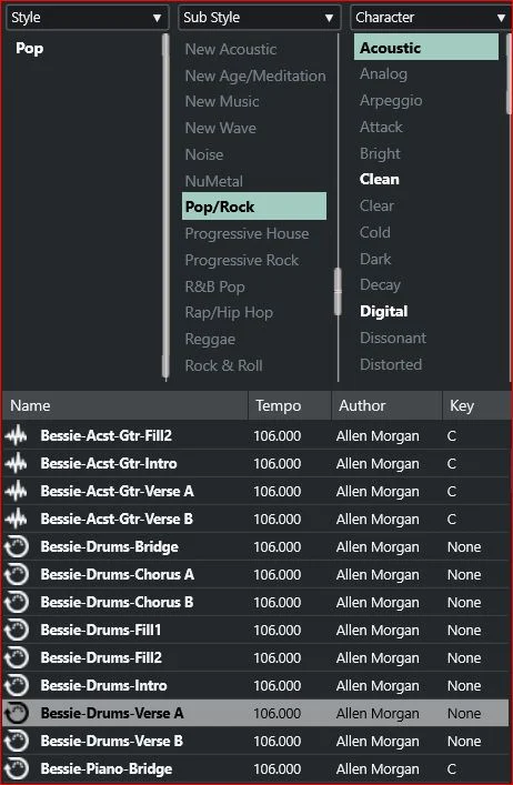

Wenn ich ein Drum Sample (Bessie-Drum-Verse A) aus der Mediathek vor höre, klingt es ok.
Wenn ich es dann mit einem Doppelklickin Cubase laden, spielt Cubase 13 andere Drum-Sounds.
Wo liegt mein Fehler?
Was kann ich machen, damit das Sample in Cubase genau so klingt wie beim Vorhören?

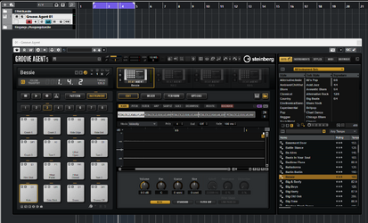

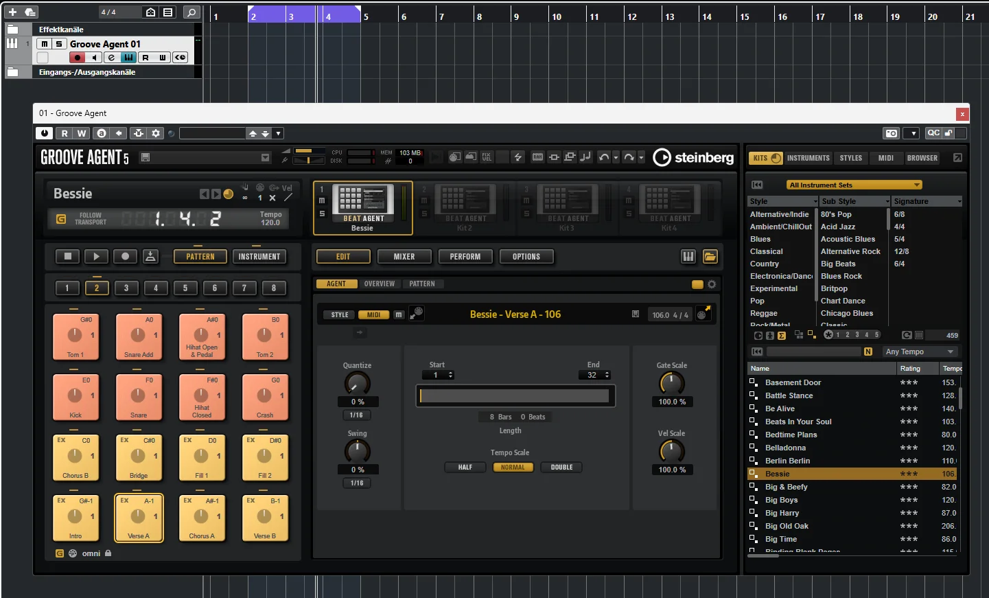

Am Besten gehst Du den Weg über Groove Agent.
Das betreffende Kit auswählen, in deinem Fall das Bessie und Du hast dann alle dazugehörigen Midis als Pattern vorliegen.

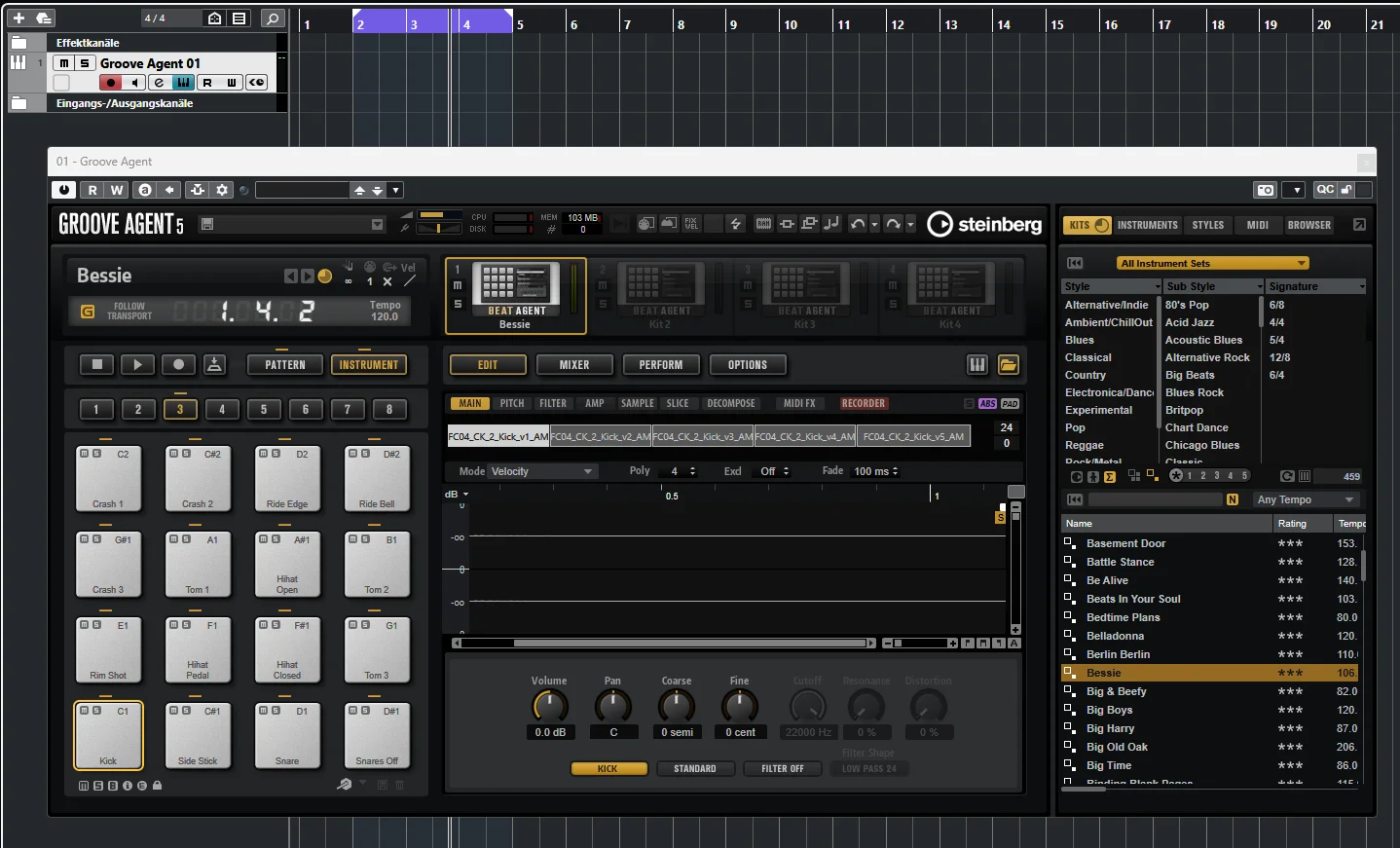

Die einzelnen Samples des Kits fangen bei C1 an (GM Standard Bassdrum). Eine Oktave darunter kannst Du aber auch Pattern anspielen. Die Pattern kannst Du dir dann bei Bedarf von den Pads ins Projekt ziehen. Oder Du suchst Dir andere Midiloops und ziehst die ins Projekt und spielst diese mit dem Bessie Kit ab.
