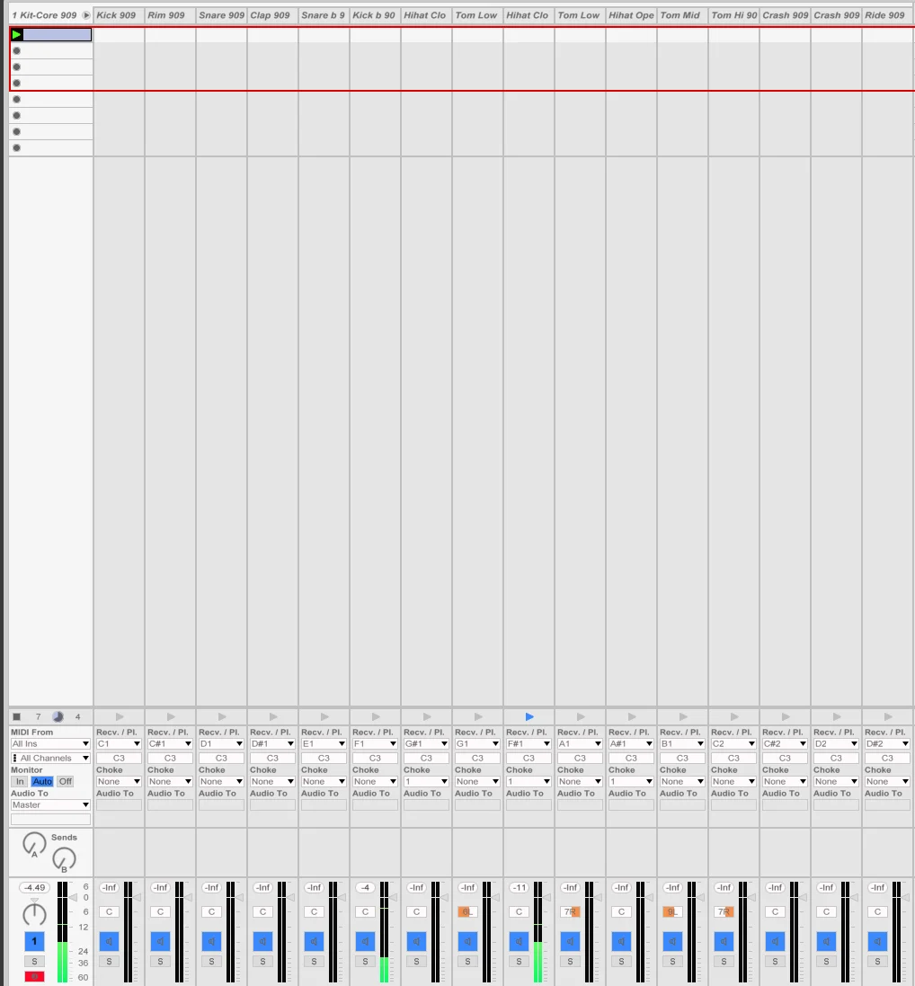

Verstehe die Frage net wirklich. Wenn du das Drumrack bestückst werden doch automatisch Einzelausgänge generiert (Pfeil im Drum-Track zum Ausklappen)... wozu brauchst du eizelne Midi spuren?

Ich meinte das Drum Rack im Mixer aufklappen, wie auf dem Screenshot den ich oben angehängt habe und da solo schalten. Da wird genau das absgespielt, was du vorher eingespielt hast.
