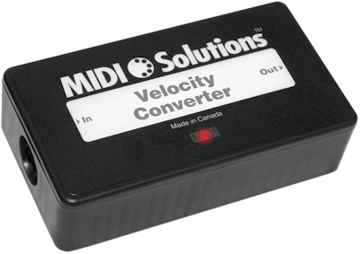

Ich habe für meinen guten alten DX 7 (Tastatur sendet bekanntermassen nur bis Velocity 100) eine wunderbare Hardware-Lösung, welche sich im Rechner frei konfigurieren läßt:
