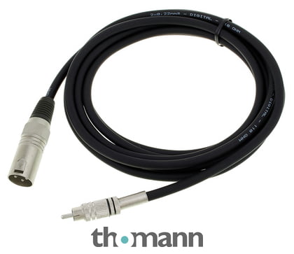

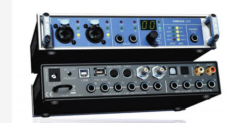

Das RME hat doch gar keinen AES/EBU Ausgang. Du könntest theoretisch aus dem koaxialen SPDIF in den AES/EBU Eingang mit so einem Kabel:
Die Frage ist aber, was Du Dir davon versprichst. Meinst Du, der DA-Wandler im Drawmer ist besser als der im RME? Wenn Du genug freie Anschlüsse hast, würde ich dabei bleiben:

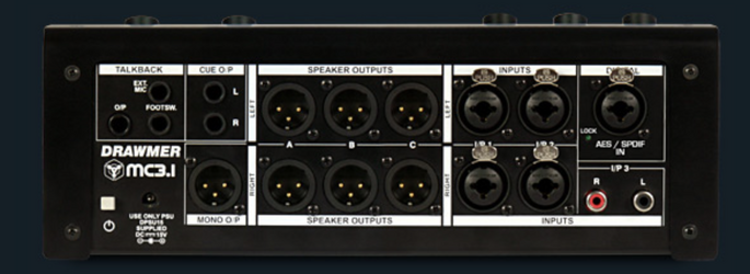

Aber das Drawmer hat einen SPDIF Eingang.
Das ist eine kombinierte AES/SPDIF-Buchse.
Ab dem RME ist das Signal ja nun durch die Wandlung digital.
Aus den Klinkenbuchsen des RME kommt das Signal analog raus. Das RME wandelt von digtal nach analog. Daher gehst Du analog in das Drawmer. Wenn es aus dem RME digital weitergehen soll, musst Du die SPDIF Ausgänge des RME verwenden. Aber wie bereits gesagt: Macht es Sinn, ob die DA-Wandlung einen Punkt später stattfindet?
Das ist ein kombinierte XLR/Klinkenbuchse.
Aus einem AES Signal wird nur ein SPDIF Signal wenn es weniger Pegel hat, kein Pro Flag, und unsymmetrisch ist.
Anders herum muss es gegenteilig sein.
Es kann sein, das das Drawmer auf dem XLR Eingang ein AES Signal erwartet und auf dem Klinkeneingang ein SPDIF.
Deshalb kann ein Cinch / XLR nicht funktionieren aber ein Cinch / Klinke Adapter geht auf jeden Fall.
Habe gerade mal das Drawmer-Handbuch angeguckt:
Darin heissts auf Seite 16:
"The AES is designed to be used with standard 100 ohm balanced microphone
cable(...)
The SPDIF is via 75 ohm cable with a 1/4” jack, where the data conforms to the
Sony Phillips Digital InterFace format. Because this connector only provides an
unbalanced termination, the recommended maximum length for this cable is 3
metres, even with very high quality cable. (‘Audio Connections’)
=>Sieht also in der Tat so aus, als müsste das SPDIF-Signal dem Drawmer über (unsymmetrische) Klinke zugeführt werden.

Das heisst also, ich sollte das AES/EBU - XLR auf SPDIF Kabel ausprobieren?
Ich danke dir sehr für deine Bemühungen.
Gruss Oliver
Nein, Cinch auf Klinke.
