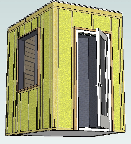

John Sayers hat jüngst mal ein Sketchup-File hochgeladen, in dem man die Konstruktion einer sinnvollen Gesangskabine sehen und nachvollziehen kann:
http://www.johnlsayers.com/phpBB2/viewtopic.php?f=1&t=14147
Sketchup gibt's hier for free:
http://sketchup.google.com/intl/de/download/
Das Ganze sieht dann so aus:
So, endlich geklärt. Keine Fragen diesbezüglich mehr nötig!

lässt sich anhand des scetch-ups irgendwie erkennen um was für materialien es sich handelt? habe hier zum ersten mal mit einem sketch-up zu tun... also ich meine gibt es sowas wie ne art legende? (wo ich sehe welches material das gelbe ist etc.)
Aluminiumprofile, Gipskarton, Glaswolle.
danke dir
