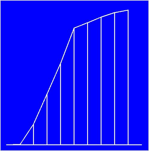

Zuerst habe ich mir mal den Widerstandsverlauf des Potis angesehen. Das habe ich aber nur an einem Kanal gemacht. Genau kann ich das doch nicht machen aber ich habe mich an den zehn Teilstrichen der Skala orientiert. Also keine Garatie auf Genauigkeit.
Die Zahlen in Ohm.
0003.7
0012.5
0760.0
1875.0
3000.0
4300.0
4500.0
4710.0
4880.0
4950.0
4970.0
Und so sieht das dann aus!
Die Zahlen in Ohm.
0003.7
0012.5
0760.0
1875.0
3000.0
4300.0
4500.0
4710.0
4880.0
4950.0
4970.0
