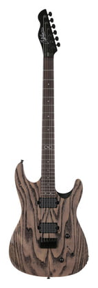

Hier meine erste Einschätzung zur genannten Chapman-Bariton:
Zwar bin ich kein Edel-Gitarrero - ich schlage mich so durch - und habe nicht viele Vergleiche; mit ganz edlen Gitarren schon gar nicht. Dennoch kann man ja mal die Eindrücke schildern. Ich würde mich über weitere Reviews zu Bariton-Gitarren freuen.
Verarbeitung
- Nichts auszusetzen.
- Sieht alles Edel aus und wirkt eher hochwertig.
Sound
- Sind passive PUs, splitbar, was recht vielfältige Soundoptionen ermöglicht.
- Hat das gebracht, was ich mir erhofft hatte: einfach einen fetteren Sound als mit "normelen" Gitarren. Selbst bei Drop-D (oder-Cis) Stimmung der tiefen Seite will da keine rechte "Brachialität" aufkommen (kommt ja auch im Zusammenspiel zwischen Bass, Gitarren und Drums). Ich glaube, dass man das hier schon besser hinkriegen kann. Da muss ich noch viel testen und ausprobieren.
Bespielbarkeit
- Zunächst ungewohnt - wegen der längeren Mensur und wegen meiner kleinen Woschfinger.
- Aber sonst: alles OK! Spielt sich wirklich gut.
- Saitenlage ist nicht supertief - das wird wegen der langen Mensur ja auch eher schwieriger -, aber ich kommen gut damit zurecht.
- Die tiefe Saite fängt hier und da mal das Rasseln an (muss mal genau schauen, welches Bundstänchen das ist), was aber nur marginal ist und im Kontext nicht weiter auffällt. Tipps?
Ich habe sie als B-Stock für 459 EUR bekommen. Und dafür ist das eine richtig tolle Gitarre. Ich kann mir vorstellen, dass sie durch ein paar (noch) hochwertigere PUs noch gewinnen könnte. Empfehlungen für brachialen Sound, aber auch für moderatere Rock-Sachen? Aber auch schon die Stock-PUs sind absolut in Ordnung.

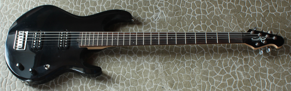

Ich hab hier noch eine alte, runtergerockte OLP MM5 (das Foto hier ist aus dem Internet gewühlt).
So ein Music Man-Nachbau.
Linde Korpus
30" Mensur
6 Saiten
Habe mir die Gitarre für kleines Geld (irgendwas bei 300€ oder so?) für tiefgestimmten Metal gekauft.
Ist schon irgendwie ein lustiges Gerät
- Die heftige Mensur sorgt dafür, dass man tief stimmen und dennoch halbwegs dünne Saiten spielen kann.
- der geringe Preis zwingt einen nicht zur Vorsicht
- Ulkige Optik
- für den Preis erstaunlich stimmstabil (besser als so manch teurerer Gitarre die ich hatte)
- man hat immer den Längsten Hals
Naja...hat aber auch Nachteile:
- Brücke sitzt weit hinten...man muss sich zum Palm-muten etwas umgewöhnen
- Bundabstände wie bei nem kleinen Bass
- Linde klingt recht dünn verglichen mit Mahagoni
- Tonabnehmer waren für meine Zwecke nicht ansatzweise zu gebrauchen (bin ansonsten kein zwangsweise-Pickup-wechsler)
- langweiliges Schwarz
Also sicher keine Traumgitarre...aber ich habe etwa 4 Jahre damit gegiggt, ist auch jetzt noch meine Backup-Gitarre und hat für mich einen hohen idellen Wert.
