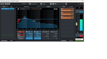

Die Kick hat irgendwie einen Badewannen-EQ drauf. Unten ist was, oben ist was aber da wo der Wumms sein soll fehlts. Auch gehen mir persönlich die Transienten der Kickdrum im Mix etwas unter, gerade so zumindest und das verursacht den von @lebasti genannten Kritikpunkt. Die Kick hat auch einen Sub-Anteil der zu lange nachhallt. Die Bass-Spielerei find ich in Ordnung, müsste aber mit der Kickdrum zusammen noch besser eine Einheit bilden. Ich glaube das gibt sich wenn die Kick weniger bei 5k - da wo der Transient klickt - hat und dafür mehr Wumms bekommt. Bei den Hihats könntest du mal ausprobieren die etwas spritziger zu machen. Den Reverb find ich ok, vielleicht pack mal ein Gate drauf (vor den Reverb), sodass es minimal abgehakter klingt. Nicht so sehr, dass der Groove kaputt geht aber ich glaube der überall Sound wirde dadaurch etwas weniger labberig und etwas lebendiger. Vocals find ich gelungen. Auf Dauer finde ich das Bassmotiv doch etwas eintönig.

Der Begriff Badewannen EQ ist mir neu. Ich hab mal ein Pic von meinen "Standard" Einstellungen gemacht. Die nutze seit Jahren etwas hin oder her. Vielleicht kannst du das genauer erläutern.
An dem EQing muss ja nicht zwingend was falsch sein. Das ist ganz typisch, dass man unter 40Hz irgendwo einen Cut setzt, ggf bei 200-300 Hz was absenkt weil sich die Kick im Gesamtmix dann manchmal besser einfügt (da matscht es schnell weil viele Instrumente da Frequenzanteile haben, da kommt quasi alles zusammen). Ich würde in deinem Fall die Kick ganz austauschen. Wenn du magst probier einfach mal paar andere Kicks. Schmeiss alle FX auf der Kick raus oder auf Bypass und probier ein paar aus und benutz dann nur den Volume-Fader um die Kick in den Mix zu integrieren. Von der wo du denkst dass es am besten passt kannst du dann mit nem EQ noch minimal nachhelfen. So würde ich es machen.
Achte dann auf folgendes: Setzen sich die Transienten der Kick im Mix durch? Matscht die Kick nicht? "Kickt" die Kick oder "Whupt" die Kick (sie soll kicken!) Passt der Subbass anteil (sonst ruhig - wie du schon im Beispiel zeigst - mit dem EQ bisschen bei 60Hz boosten)? Hör die Kick auch mal solo und achte darauf wie lang die Kick geht. Der Subbass der Kick kann vielleicht in deinen Basslauf reinmatschen, manchmal kann man die Kick auch kürzen und das ist für den Mix besser.
