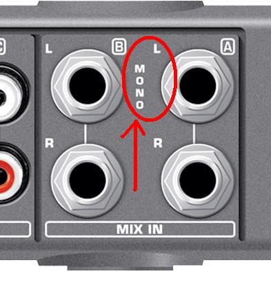

Sollte soweit im Sinne des Erfinders sein:
Das wollte ich auch gerade ansprechen.
Liegt es dran, dass meine Ausgänge der Karte sowie die Kabel balanced sind?
Das MiniMon hat da den "mono"-Aufdruck hinter.

Der Sinn der Monofunktion ist soweit klar? Das ist jedenfalls normal und gewollt und hat jetzt eigentlich auch gar nichts mit dem Problem mit den unterschiedlichen Pegeln zu tun.
