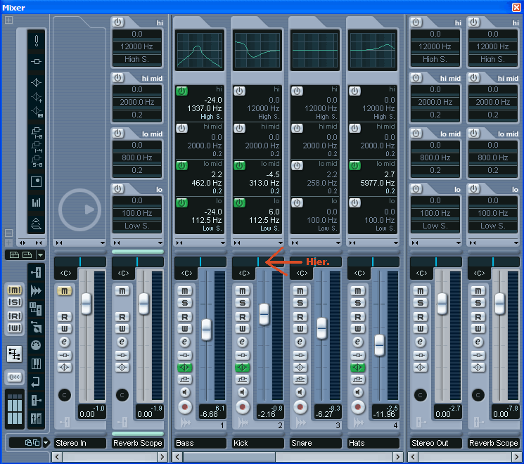

Der Masterkanal hat eine Pegelanzeige für links/rechts. Wenn du eine Spur auf "Solo" schaltest und diese mit dem Pan-Regler der Spur extrem nach links oder rechts legst, sollte die Anzeige des Pegels im Master auch nurlinks oder rechts sein. Wenns so ist, dann wirds so sein das der Mischer deiner Soundkarte die Signale immer Mittig ausgibt, egal, aus welcher Ecke sie kommen. Kann man ändern.
Gruß
Ein Bild sagt mehr als 1000 Worte:
