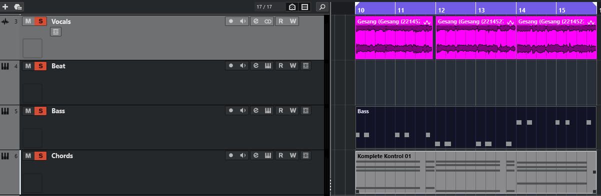

Hier zur Veranschaulichung ein Screenshot von deinen Vocals, Pausen sehe ich nicht

Feedback zu deinen Vocals
Eine Textzeile (ein Vers) hat bei dir die Länge von 2 1/4 Takten. Dadurch hast du einen Versatz drin.

Das Thema mit der Länge einer gesungenen Textzeile hat damit nichts zu tun.
Der gesungene Text muss am Takt ausgerichtet sein (soll nicht heißen, dass der Gesang auf 1 beginnt) .
Bei dir wäre jetzt die Lösung, eine Textzeile auf exakt 2 Takte zu stauchen, Time warp. Das klappt jetzt zufällig.
