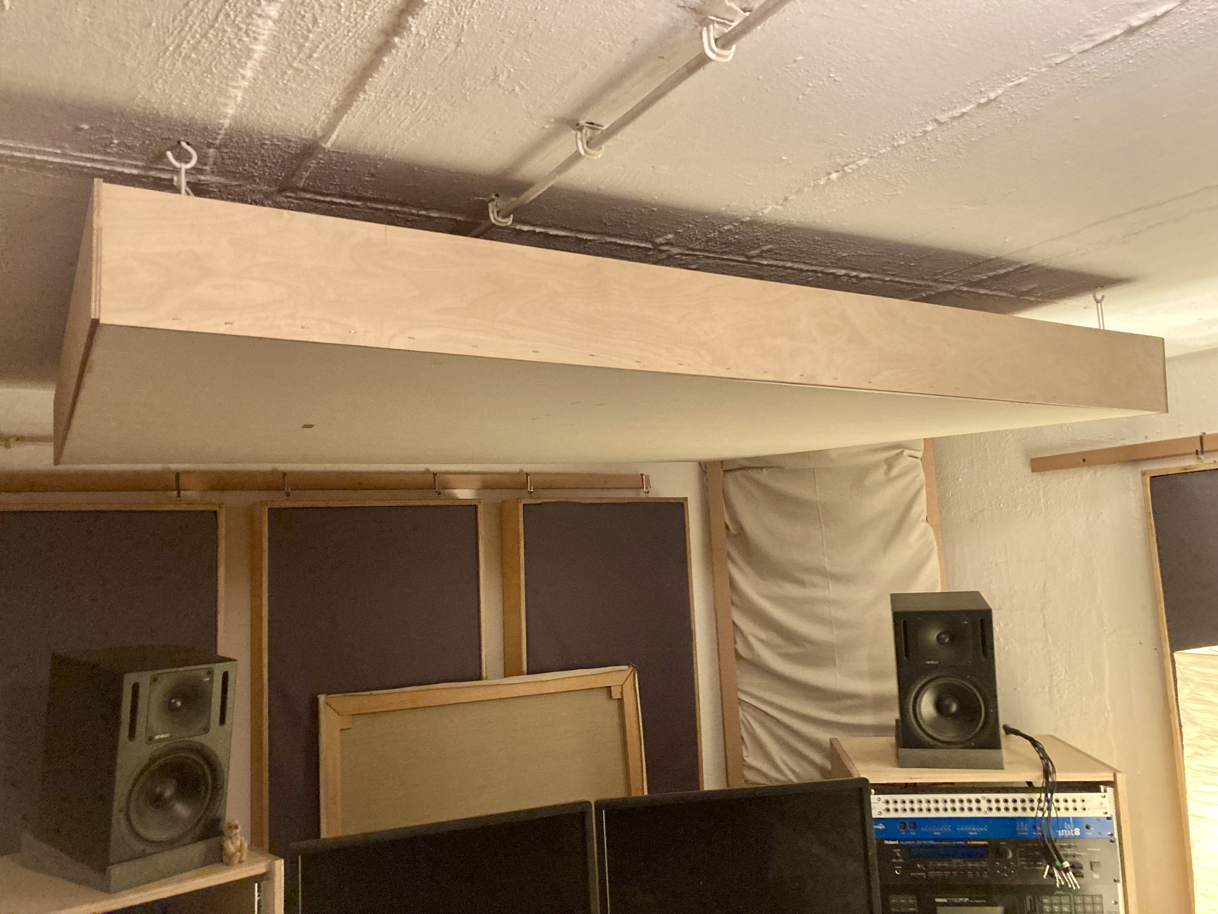

will mir ein paar einfache Breitbandabsorber bauen und wollte fragen, wie groß der Rahmen dafür sein sollte. Ich verwende die typischen Mineralwolle-Dämmplatten (Isover TP-1), die 125 * 62,5cm groß sind. Anfangen würde ich mit einem Rahmen, der jeweils einen Zentimeter kleiner ist, damit man die Platten leicht einpressen kann. Die Höhe der Platten ist mit 10cm angegeben, lassen sich aber ja einfach zusammenpressen. Auch hier würde ich für 2 Platten dann mit 19cm anfangen.
Sind die Dämmplatten soweit formstabil oder sacken die nach einer Zeit dann doch ab und man sollte die Platten im Rahmen doch noch irgendwie fixieren/stabilisieren ?
