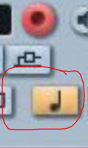

An der Spur selbst muß das Timing natürlich auch von "zeitbasiert" auf "musikalisch" umgeschaltet werden...

Die Spuren sind auch auf musikalisch eingestellt... das ist also nicht das Problem!
