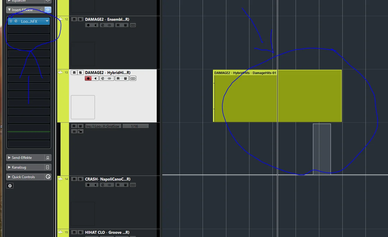

Unglücklicherweise wurde beim Export mein LoopMash Gedöns nicht übernommen, sodass der Effekt, den ich erzeugen wollte, verschwunden ist.
Jemand eine Ahnung, warum das nicht mit übernommen wurde? Wie man sieht, hab ich den Effekt ON gelassen.
Ist das eine Automation da unten? Wenn ja dann sollte die Spur auf Read stehen, also R sollte grün leuchten.
Reaktionen: LM18, osiLayer8, Detune und 2 andere
Is die DAMAGE-Spur ne Instrumentenspur oder Audio? ... Ja, und der READ - Button sollte auch leuchten.
Reaktionen: Dodo_I und helge1973
Hab gerade mal beide Szenarien durchgespielt, müsste mit Instrumentenspur und Audiospur gleichermaßen funktionieren. Nach Export sind beide Files mit den Effekten veredelt. Scheint am READ-Button zu liegen
Reaktionen: LM18 und helge1973
Und so war es auch, Großwesir asli.
Du + @SilentWarrior hatten Recht.
