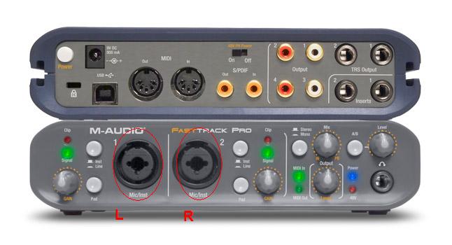

anders habe ich kein signal bekommen, deswegen gehen die synth-outputs hier rein:
juonmusic schrieb:
anders habe ich kein signal bekommen, deswegen sind sie so gelegt:
Sind sie wie gelegt..?
Ich seh nix
die outputs vom [g=365]synthesizer[/g], L und R gehen in ROT umkreisten Eingänge der Soundkarte :) ...

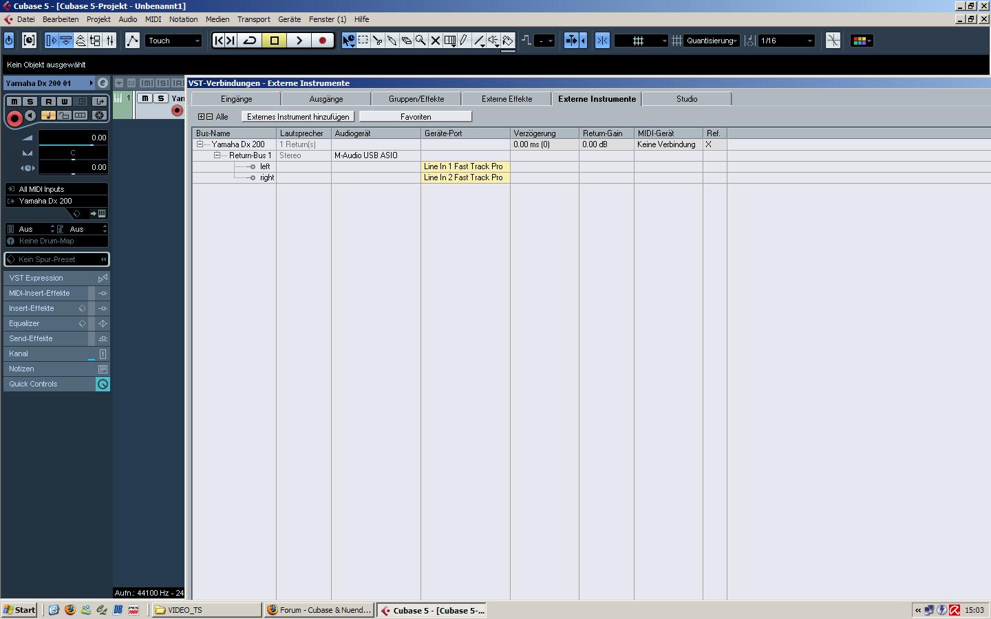

wenn ich es mit einer audio-spur versuche, kann ich nirgends das signal vom externen gerät wählen
Wenn du's direkt mit einer Audio-Spur machen willst (like in the old days
), lösche den Eintrag unter F4 VST Verbindungen -> Externe Instrumente, und leg ihn dafür neu im Reiter EINGÄNGE an.
Das heißt: Input 1+2 im Reiter Eingänge erstellen, bei Bedarf den Eintrag umbenennen (damits keine Verwirrung gibt), MIDI Spur öffnen, wie gewohnt einspielen, dann AUDIO Spur öffnen, Synth in der Audiospur auswählen, Recordbutton drücken und die MIDI Spur aufnehmen (speichern, wie du so schön sagst..).

Und hast den Line-Schalter eingedrückt?
Wenn der Synth spielt gehen da die Signal LEDs des Interfaces an?
Hast du die von Mic auf Line umgestellt?
Hast du mit der Konfiguration schon jemals Audio aufgenommen?
Hab meinen letzten Eintrag nochmal editiert Juon, scroll mal hoch..
ja die line-in schalter sind gedrückt...

# Hast Du denn alle Ein- und Ausgänge des Interfaces in [g=539]Cubase[/g] angemeldet?
# Dann solltest Du sinnvollerweise das DX-200 an den Input 3/4 klemmen damit die MicPres frei bleiben (Du wirst bestimmt auch mit einem Mic aufnehmen)
# Dein Problem könnte es ein, dass Du Eingänge die Du bei der Konfiguration des externen Instruments gewählt hast noch anderweitig bei [g=539]Cubase[/g] angemeldet hast. Das sollte eigentlich nicht gehen, aber schau doch bitte mal nach, ob Du die ersten beiden Eingänge nicht doch auch als [g=77]VST[/g]-Eingänge definiert hast.
Wenn du's direkt mit einer Audio-Spur machen willst (like in the old days ), lösche den Eintrag unter F4 [g=77]VST[/g] Verbindungen -> Externe Instrumente, und leg ihn dafür neu im Reiter EINGÄNGE an. Das heißt: Input 1+2 im Reiter Eingänge erstellen, bei Bedarf den Eintrag umbenennen (damits keine Verwirrung gibt), [g=32]MIDI[/g] Spur öffnen, wie gewohnt einspielen, dann AUDIO Spur öffnen, Synth in der Audiospur auswählen, Recordbutton drücken und die [g=32]MIDI[/g] Spur aufnehmen
1. Ja. Muss aber die Lautstärke ziemlich aufdrehen dafür.
2. Ja. Ich kann wählen zwischen Inst und Line
3. Nein. Also doch. Wenn ich ne [g=32]MIDI[/g] Spur aufnehme und dann diese Spur per Audio aufnehme. Ist aber viel zu leise dann.

3.Ich hab das externe Instrument wieder rausgelöscht. Das hat nicht funktioniert. Habe nur noch Eingänge stehen bei [g=77]VST[/g]-Verbidungen.

Übergangslösung:
Rechtsklick auf deine aufgenommene Audiospur, Bearbeiten, [g=34]Normalisieren[/g]. Oder: die Audiospur makieren, draufklicken, gedrückt halten, und an dem blauen Rechteck (in der oberen Mitte der Audiospur, wenn du das nicht siehst, ranzoomen), die Audiospur "lauter ziehen".
Richtige Lösung:
Hast du einen Software Mixer? Wenn ja, stehen deine Outputs/Inputs auch auf 0 DB? Und ist dein Master im [g=539]Cubase[/g] auf 0 DB? Wenn nicht, ist doch klar, dass Lautstärkeunterschiede auftreten....
