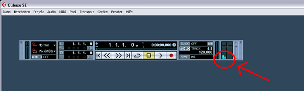

Ich hab mir Cubase SE3 auf meinen neuen Laptop installiert, hab aber jetzt ein kleines Problem.
Wie man auf dem Bild sieht, ist ohne dass ich was am Notebook angeschlossen hab schon irgendein Geräusch auf dem Eingangssignalpegel zu erkennen. [g=12]ASIO[/g] hab ich schon optimiert... Wenn ich n Kopfhörer anschließe ist nichts zu hören...
Kann mir jemand helfen? Ich würd das gern weg haben, denn ich weiß nicht ob sich das auf meine Aufnahmen auswirkt.

Eingangspegel kommt von deinem Mikrofoneingang deines Laptops oder deines Audiointerface. Ist halt das Grundrauschen, ist normal. Mikroeingang deaktivieren oder besseres Audiointerface besorgen.

Danke, Mikrophoneingang ist deaktiviert und es ist kein Audiointerface angeschlossen, Pegel ist unverändert...
