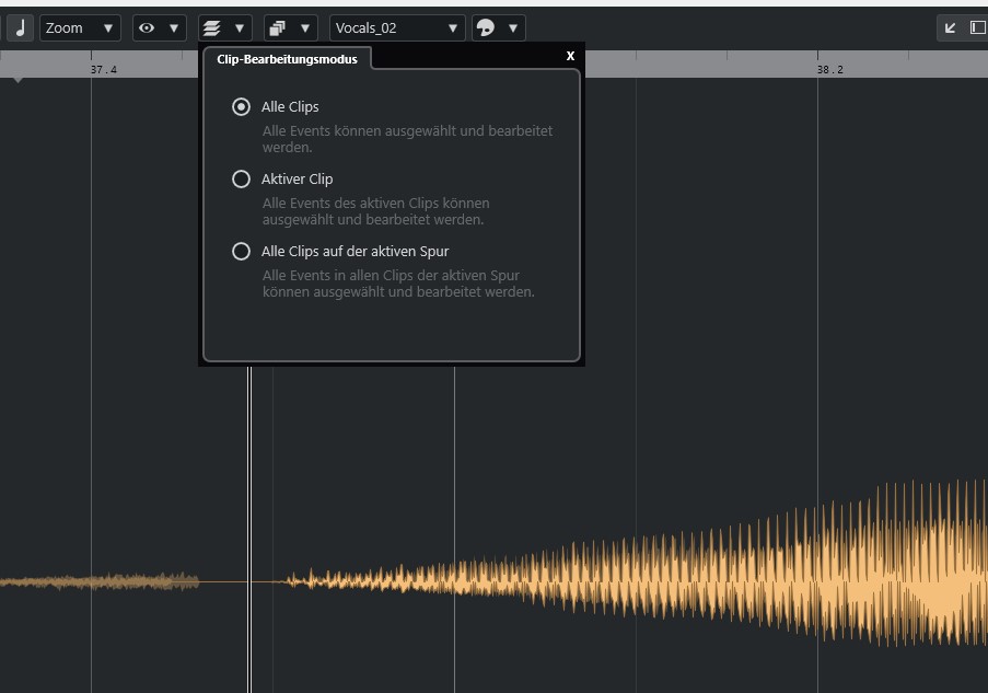

habe einen Chor, bestehend aus 4 x das gleiche Gesungene in unterschiedlichen Variationen.
Rythmik identisch. Nun bearbeite ich Atmer gerne manuell im Sample Editor mit Stille einfügen (Tastenkombi).
Wenn ich die 4 Spuren bzw. Takes gleichzeitig markiere, dann sehe ich die im SE auch übereinander.
Leider finde ich keine Möglichkeit auf alle gleichzeitig zugreifen zu können bei der Bearbeitung. Wäre schön einfach, hier für alle 4 gleichzeitig die Atmer reduzieren zu können.
Gibt es solch eine Funktion und ich finde die nur nicht ?
Habe bereits "Alle Clips aktivieren und Bearbeiten" angewählt, doch der fügt die Stille z.B. nur auf einer Spur ein.
Sind die Spuren in einem Ordner, dann sollte das funktionieren. Ich mache diesen Quatsch immer in Melodyne.
In einen Ordner packen ist schon mal gut - dann noch das "als Gruppe bearbeiten" Feld aktivieren, dann sollte es eigentlich gehen
