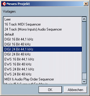

Erstelle Dir mehrere leere Projekte mit den von Dir gewünschten Bitraten/Samplefrequenzen und speichere sie im [g=539]Cubase[/g]-Unterordner "Templates". Wenn Du dann in [g=539]Cubase[/g] auf "Projekt/Neu" gehst, kannst Du direkt die gewünschten Einstellungen laden und unter neuem Projektnamen speichern.
Anbei dazu ein Beispiel mit meinen beiden Soundkarten DIGI 9636 und EWS88D.
Gruß
Werner
