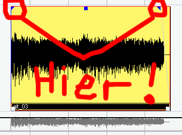

wieso markierst du nicht einfach das zu fadende event, klickst den blauen punkt (oder wars ein dreieck) rechts oben an und ziehst ihn nach links?
lg
flox
welcher blaue punkt?
Den Punkt (bzw kleines Quadrat) das rechts oben den Markierungsrahmen begrenzt. das kannste nach links ziehen und dadruch nen Fade machen. Alternativ kannste auch über die Spuroptionen bei der markierten Spur den Fade-Out reversibel einstellen.

um wieder ein wenig fmo-flair ins forum zu bringen.
lg
flox
Ein Dreieck! Genau das wars - wird Zeit, dass mein Studio-PC endlich wieder angeschlossen wird...

Ach is ja der hamma (der blaue punkt!)!
vielen dank an alle!
