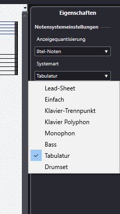

Du kannst dir eine Midispur im Notationseditor sowohl als Noten als auch als Tabulatur gleichzeitig anzeigen lassen.
--> Erstelle die Midispur, im Beispiel Spur Midi 02 ( ich habe hier einen Akkord [ Am ] gespielt )
--> wenn du dich im Notationseditor befindest, öffne die rechte Zone. Dort aktivierst du unter "Eigenschaften" ---> "Systemart" ---> "Tabulatur"
Ergebnis:
