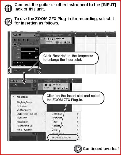

Ich habe das Zoom zwar nicht selber,aber Du musst ZFX-Plugin in die betreffende Audiospur von Cubase LE4 laden.
Wenn ich das richtig geblickt habe,ist das Zoom ein Audiointerface mit dazugehörigen VST-Plugin.
Du musst mal schauen,ob Du das ZFX-Plugin installierst hast,dann sollte es in Cubase LE4 bei den Effekten auftauchen.
Hier nochmal die Bedienungsanleitung.
Auf Seite 154 wird die Einrichtung des Plugins unter Cubase LE4 beschrieben.

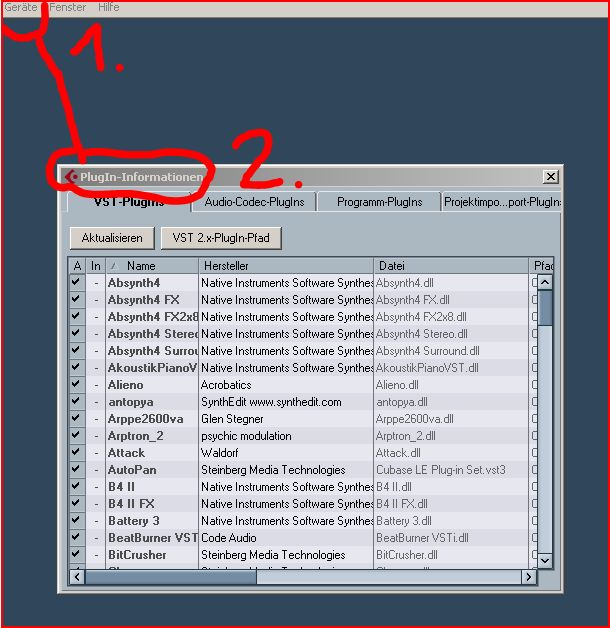

Du kannst dann auch nochmal in den Plugin-Informationen von Cubase schauen,ob das Plugin dort aufgeführt wird.
Erreichen kannst Du das Menü über den Geräte-Button.
