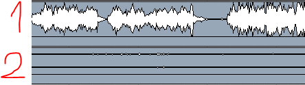

ich hab ein kleines Problem mit Cubase(LE 4):
Ich hab eine MP3-Spur importiert.(über Datei-Importieren-Audiodatei)
Erst kommt "Datei wird konvertiert".
Dann ist die Spur da und es steht da "Wellenform wird berechnet". Nach kurzer Zeit verschwindet der Schriftzug, doch in der Spur wird nichts angezeigt.

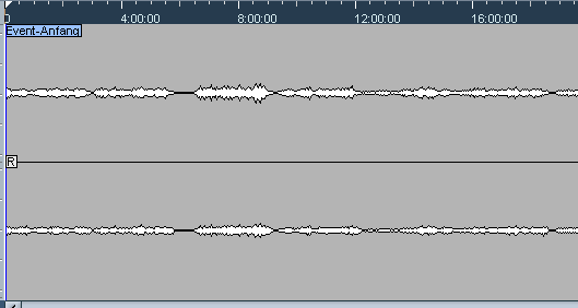

Wenn ich jedoch die Spur doppelklicke sehe ich die Wellenform(nur an einer Stelle ganz klein.
Hat jemand eine Idee an was das liegt?
Dazu Im Anhang zwei Bilder:
Bei ersten ist die Untere Spur die, auf der nichts angezeigt wird. Sie sollte so aussehen wie die obere.
Bei zweiten die Spur wenn ich sie doppelklicke.

Wie hoch ist denn der Audiopegel dieser betreffenden Spur.
Wenn die Anzeige korrekt wäre, ist der Pegel eben sehr niedrig.
Sowas wie - 20 dB Peak oder so.
Der Pegel ist so um die -10 dB. Das ist schon ein bisschen niedrig, aber ein bisschen mehr sollte Cubase irgendwie schon anzeigen.
Dein erstes Bild zeigt zwei Audiofiles. Das erste, besser sichtbare, File zeigt was? Eine identische oder wenigstens ähnlich laute WAV?
Unterscheiden sich beide WAV denn auch hörbar in ihrer Lautstärke?
Gibt es in LE eine Normalisierungsfunktion?
Wenn ja, stelle die mal auf z. B. -3 dB ein und lass die Spur hochrechnen.
Wie sieht das dann aus.
Sollte dann eigentlich proper aussehen.
Wenn nicht, hast du vielleicht irgendwo einen Spike drin.
Der hielte dir dann natürlich die Pegelabbildung der RMS-Zone in Zaum.
Das ist eine Spur mit identischem Inhalt. Das ist eine Aufnahme von einem Auftritt, die obere direkt vom Pult übers Interface in den Rechner, die Zweite über einen Handyrecorder.
Wenn man sich das anhört(mit beiden Spuren) hört man keinen grossen Unterschied(die zweite ist ein bisschen leiser).

Da hab ich nochmal einen Screen gemacht Ich glaub das ist die Lösung. Das Signal war dann doch so schwach. Ist irgendwie seltsam. Aber dann weiß ich ja was ich machen muss :)
Ich bin dann mal noch auf die Idee gekommen, einfach mal ganz stark reinzoomen. Und: die Wellen sind da! Sie sind zwar deutlich kleiner als die der ersten Spur, aber es gibt sie! ;-)
Also war's ganz klar das zu schwache Signal.
Auf die Idee mit dem Zoomen hätte ich auch selber kommen können. Aber auf's einfachste kommt man nie ;-)
