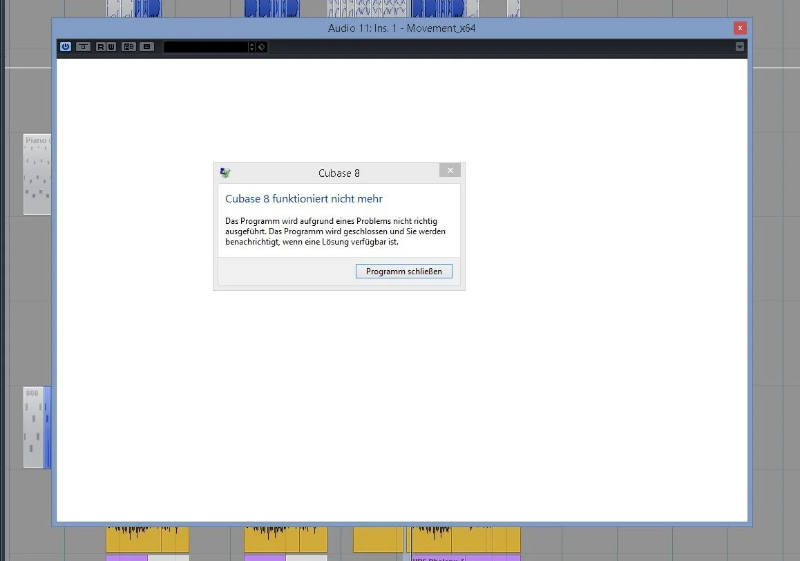

Und hier der Versuch das Movement VST zu öffnen bei dem es immer die besagten Grafik Probleme gibt:
Dasselbe funktioniert übrigens auch bei dem "Endless Smile" Vst. Was an sich ein einfaches VST ist, aber er irgendwelche Probleme mit der Grafik hat.

Es scheint mir immer mehr so als sei es ein Grafikkarten Problem. Bei einem anderen Projekt was nicht an der Grenze läuft aber schon ordentlich was drin hat, geht zB auch das Movement Plugin nicht auf. Bzw es geht auf und ich höre das Default Preset, aber die Oberflöche ist komplett schwarz.
Könnte sein, dass es die Grafik ist. Nutzt Du die interne GPU?

Ich würde auch auf die Grafikkarte tippen, zumindest was das Problem mit dem GUI-Fehlern angeht.
Es steht auf dem empfohlenen Automatik Modus der aber immer die interne Grafikkarte nutzt. Wenn ich manuell alles auf die NVidia GForce umstelle verändert sich das Problem aber leider nicht.
