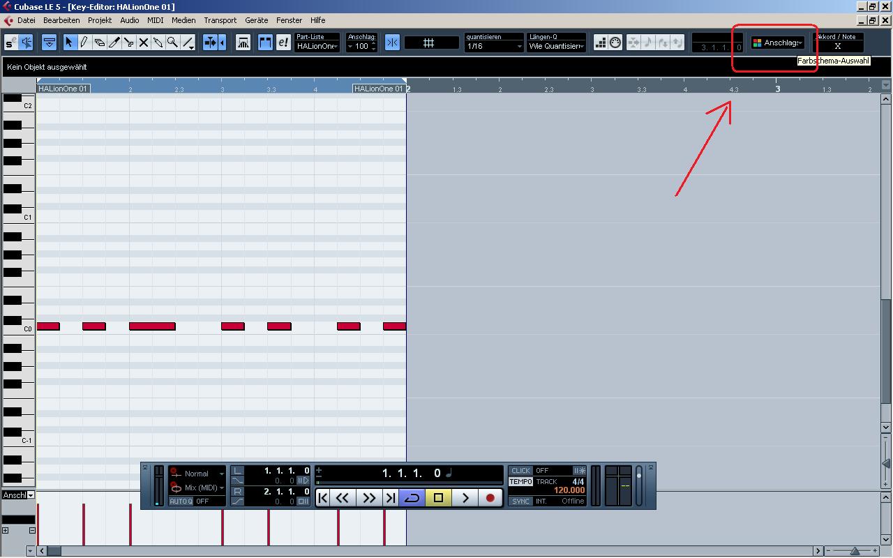

ihr kennt alle den Midi-Editor in Cubase.
Je nach Anschlag färbt er die Midi.Events von blau über violett bis zu rot ...
Bei mir sind die Events nach dem Einspielen aber immer erst völlig chaotisch bunt von weiß über grün und blau und gelb und hastenichgesehen ... SCHROTT!
Das dumme ist, es gibt auch kein System in der Farbgebung, es scheint total willkürlich.
Wenn ich anfange zu editieren, werden die Farben wieder normal.
Ist das ein Bug oder hab ich was falsch eingestellt?
LG,
Randy
Evtl. liegt das an der Farbschemaauswahl im Keyeditor.
Ich habe das meistens auf Anschlagstärke,aber man kann es auch auf z.B. Tonhöhe,Quantisierung stellen.
Das es sich während des Editierens aber wieder normal verhält is dann schon komisch.
DAS WARS!
Danke :)
Beste Grüße,
Randy
