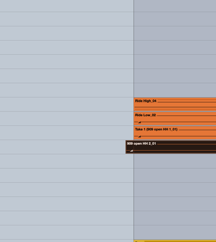

Ich nehme mit meinen Synths viel pontan auf. Die Folge ist, dass ich viele kleine Events habe.
Doch Cubase 14 reagiert irgendwie seltsam.

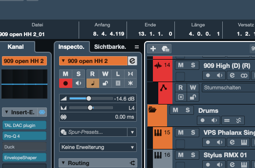

So sind die Inhalte der Events zwar tight, aber die Eventdarstellungen an sich sind immer um
paar Ticks verschoben und ich kann sie manuell nicht auf Taktgrenze schneiden oder hinziehen.
Ich muss immer manuell oben im Inspektor Takt Anfang und Länge einstellen.
Ist das nen Bug oder so´n geiles Feature, dass mich ärgern will? Hab schon in den Optionen geschaut,
aber nichts gefunden. Hat wer nen Tipp?
Ich kann mit dem Scherenwerkzeug nicht auf Taktgrenze schneiden. Was soll sowas?

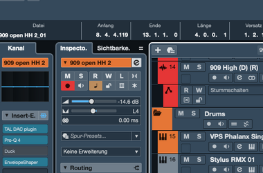

Warum hast du bei "Versatz" einen Wert stehen? Sollte doch eigentlich 0.0.0.0. sein
edith: aber daran liegt das auch nicht.
