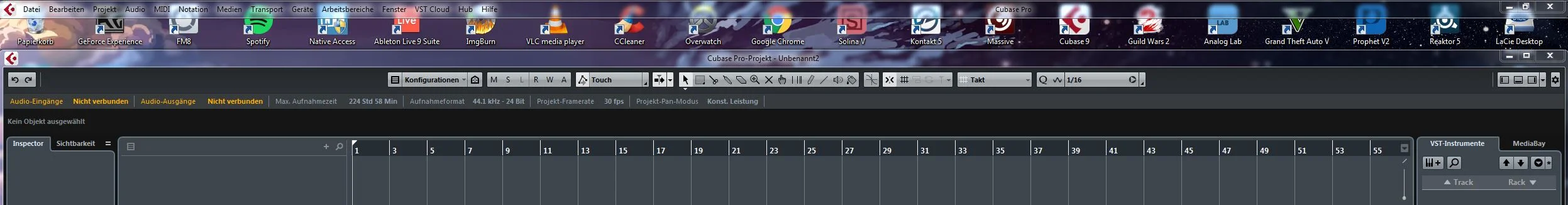

Nachtrag: Hab davon ein screenshot gemacht. So sieht es dann aus. Ich muss also es dann beenden, dann bleibt nur noch das obere fenster und dort muss ich es auch beenden, dann kommt die "Cubase funktioniert nicht mehr" meldung.

sehe auf deinem Desktop CCCleaner - lass den mal schön weg.
Reaktionen: Gast92251
Nur drauf wegen den Autostartprogrammen. An meine registry oder sonst was kommt der nicht ran. :)
