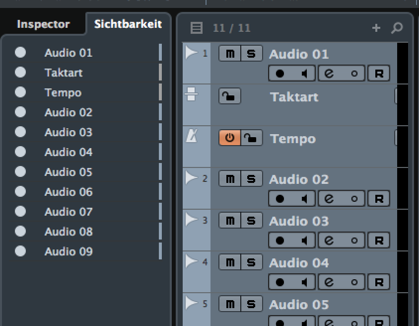

ich gehe davon aus, dass Du die Sichtbarkeitsverwaltung im Inspector meinst, siehe Bild.
Sind da die Aktivierungspunkte links aktiv oder werden die Spuren da gar nicht angezeigt?

genau das meine ich und genau diese Ansicht ist für Taktart und Tempo nicht zu sehen, und somit nicht verfügbar,

Das könnte die Ursache sein! Cubase LE besitzt keine Tempo- und Taktspuren, beim Laden sind die wohl einfach "unterschlagen" worden und beim Speichern und anschliessendem Öffnen in CPro8 natürlich auch nicht mehr da.
