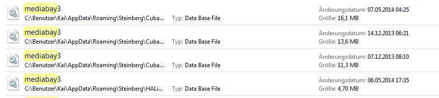

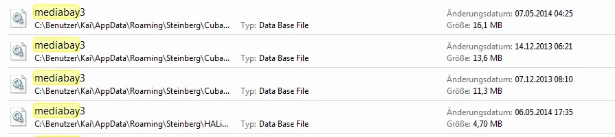

So, zuhause angekommen, gleich im Order AppData nach "Mediabay" gesucht und 4 Dateien gefunden, s. Anhang.
Weiß jemand wie es jetzt weitergeht?

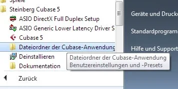

Du kommst am schnellsten über das Startmenü zu den Einstellungsordnern von Cubase :
